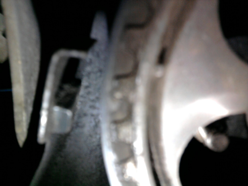

Сходил, проверил, вроде совпадают и на маховике Sad
по крайней мере визуально, я думаю еслиб проскочил ремень это было бы заметно.

Одна фотка не информативна. Эту ссылку не смотрел. Смотри ссылку, особенно последнюю фотку и камент к ней, про это
