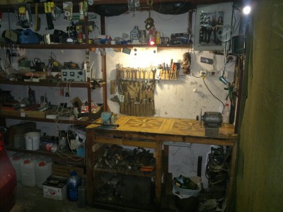

g8o8r8
Мой пример - плохой пример. Бываю в этом гараже сейчас очень редко (далеко - авто в другом, рядом с домом) и руки до него .........
Стыдно конечно, так содержать капитальный гараж. А ведь были времена...... , но они были!
Плохо и когда объектов для руко-прикладства, в течении жизни, становиться всё больше и больше ....... не оправдываюсь, так - мысли вслух.
По поводу: ,,чихнешь и завалит,, - на фото не видно ..... над головой висит ещё и прицеп не для авто - правда (высота внутри гаража 3 метра однако), но то же не легкая конструкция. Спасает - капитальность гаража, что то же не оправдание.

Молодцы ребятки, я отдыхаю........
Да ну нафиг facepalm У нас примерно такой же порядок был в гараже от фирмы, там сварные тусили, сейчас вот думаем, как оттуда станок стырить
мдя... бардак знатный! Я то думал - это у меня гараж захламлен... Very Happy
Стараюсь такого не допускать, перидически провожу тотальную зачистку.
g8o8r8, сдай металлолом - тебе как раз на новую тачку хватит Wink
g8o8r8
Аааааа - проснулись, а то ,,гараж,, что то совсем впал в кому. Знатную кость я вам ....... давайте, оттягивайтесь..... ,,мдя... бардак знатный!,,это нормальный рабочий бардак, конечно через чур - согласен. Этого не поймет тот кто из гаража делает комнату отдыха - мягко скажем. Думаете я через это не проходил? Ошибаетесь. Было ...... в лаке. А сейчас ...... я пердун старый. И гараж использую как мастерскую, а не как комнату отдыха, фото которых мы и видим выше. Не ругайтесь если перегибаю, но очень похоже.
,,сдай металлолом - тебе как раз на новую тачку хватит,, - нормально, сам приколы люблю. И металлолом один, два раза в год на 800 - 3000р регулярно. Спецом стоят под это ящики. Но только отходы при изготовлении чего то. Не будь этого хлама ..... я много чего не смог бы сделать из того что выложено и не выложено здесь (видимо сов привычка - из ничего). Конечно запасы тают и приходиться уже много и покупать. А ведь было время и дизеля с армейских вездеходов в гараже стояли. Которые безбожно резали в чермет.
А сейчас четверка стоит ждет своего часа, за неё чермет дает 800р, это как нормально для авто с хорошим движком? Есть идея сделать из неё с кузовком и ножом для дачи .... поживем, увидим. И т.д. Идеи, идеи, идеи .....
JENICH
g8o8r8 писал(а):
Конечно так не всегда, но бывает
там надо все выбрасить кроме сверлильного и точило! supercool
g8o8r8
,,там надо все выбрасить кроме сверлильного и точило!,, - И токарный на выброс? Во даю? Завалил, аж и токарный не видно. Вы правы, смейтесь, смейтесь .....

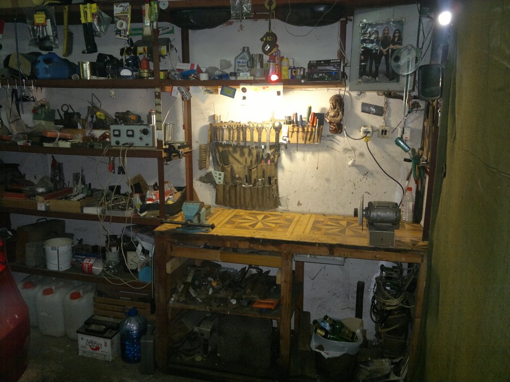

А у меня вот так:

g8o8r8
Вот, пример брать надо!! А то развели ...... то комнату отдыха - , то срач -
Одна просьба ..... фото поменьше формат, а то в два экрана не лезет.
Lotts
На данный момент это у меня срач. Обычно так не завалено Smile
JENICH
Lotts писал(а):
А у меня вот так:
хороший наборчик ключей "арсенал" , они даже гарантию дают на свою продукцию пожизненно.
ДюКЧ
Lotts тебе не кажется, что с инструментом у тебя перебор? одних молотков аж 7 штук! у нас на бригаду и то меньше. а барные стулья ваще адпад! Razz в черном ящике наверняка стволы? штук 15 разного калибра?
