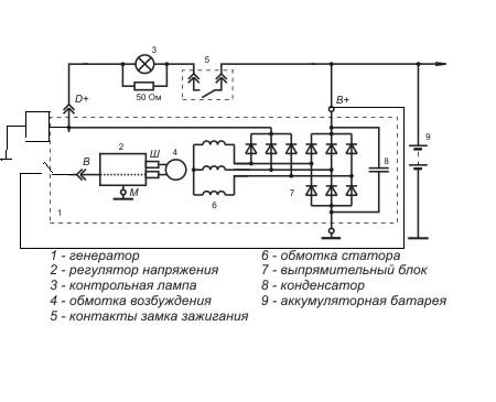

yuriy1974
Вот схема доработки при каторой напряжение контролируется непосредственно на выходе аккума.[/quote]
Размер файла: 23.86 KB
Просмотрено: 614 раз(а)
!Lnur
В этой схеме нужно ещё реле подобрать так чтоб оно включалось током начального возбуждения (через лампу в приборке).
Если устанавливаемое реле чувствительное (слаботочное) то лампа приборки будет зажигаться настолько тускло что разглядеть её можно будет только в темноте, т.е. теряется контроль работоспособности генератора индикатором на приборке.
Если взять силовое 12-вольтовое реле, то оно может и не включиться (не хватит напряжения).
Самозапуск генератора исключен разрывом контактами реле питания РН, т.е. газовать для запуска генератора бесполезно.
ЗЫ: Здесь уже были озвучены варианты применения реле для подачи выходного напряжения генератора на вход РН, и моё мнение, лучше (и проще) не лезть в генератор, а использовать сторонние источники, например включать реле напряжением фар (ДХО), или датчиком масла, а контакты реле будут замыкать между собой B+ и D генератора не вторгаясь в его конструкцию.

yuriy1974
!Lnur писал(а):
Эта схема проверена на2110 Ген.80А прамо с обычным реле росийского производства сопротивление обмотки 80 Ом и всё прекрасно зажигается и тухнет.

!Lnur
yuriy1974 писал(а):
!Lnur писал(а):
Всё прекрасно работает зажигается и тухнет реле авто росиийское сопративление обмотки 80 Ом .иособо в ген лезть не надо подпаять провод к контакту рн накоторый ишла инфа с диодов и изолировать термоусадкой от дидов остальное на поверхности.
У тебя лампочка в приборке перегорит, заведёшь и не заметишь или автозапуском например. За всё время работы двигателя гена так и не запустится, но поймёшь ты это когда встанешь в чисто-поле.
А на штатной схеме гена самозапустится как только надавишь на газ, понятно?
Лезть с паяльником в гену - это "особо в ген лезть не надо"??? facepalm
