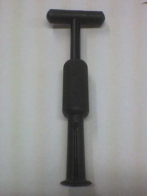

Сам свечной колодец на движках 1,5 это трубка,на обоих концах которой есть уплотнительные резинки.Так вот,со временем они дубеют и начинают пропускать масло.Ничем серьезным это не грозит,но соглашусь,что не приятно.
Заменить эти резинки можно не разбирая двиг.Делается типа съемника из шпильки сантиметров 20 и куска шланга подходящего по диаметру как можно ближе к диаметру свечного колодца.Вобщем все это уже описывалось на этом форуме и не только,поищи в поиске.Я на прошлой 12 себе так дедал,делов на час,два.Кстати сейчас такие съемники есть в продаже.
