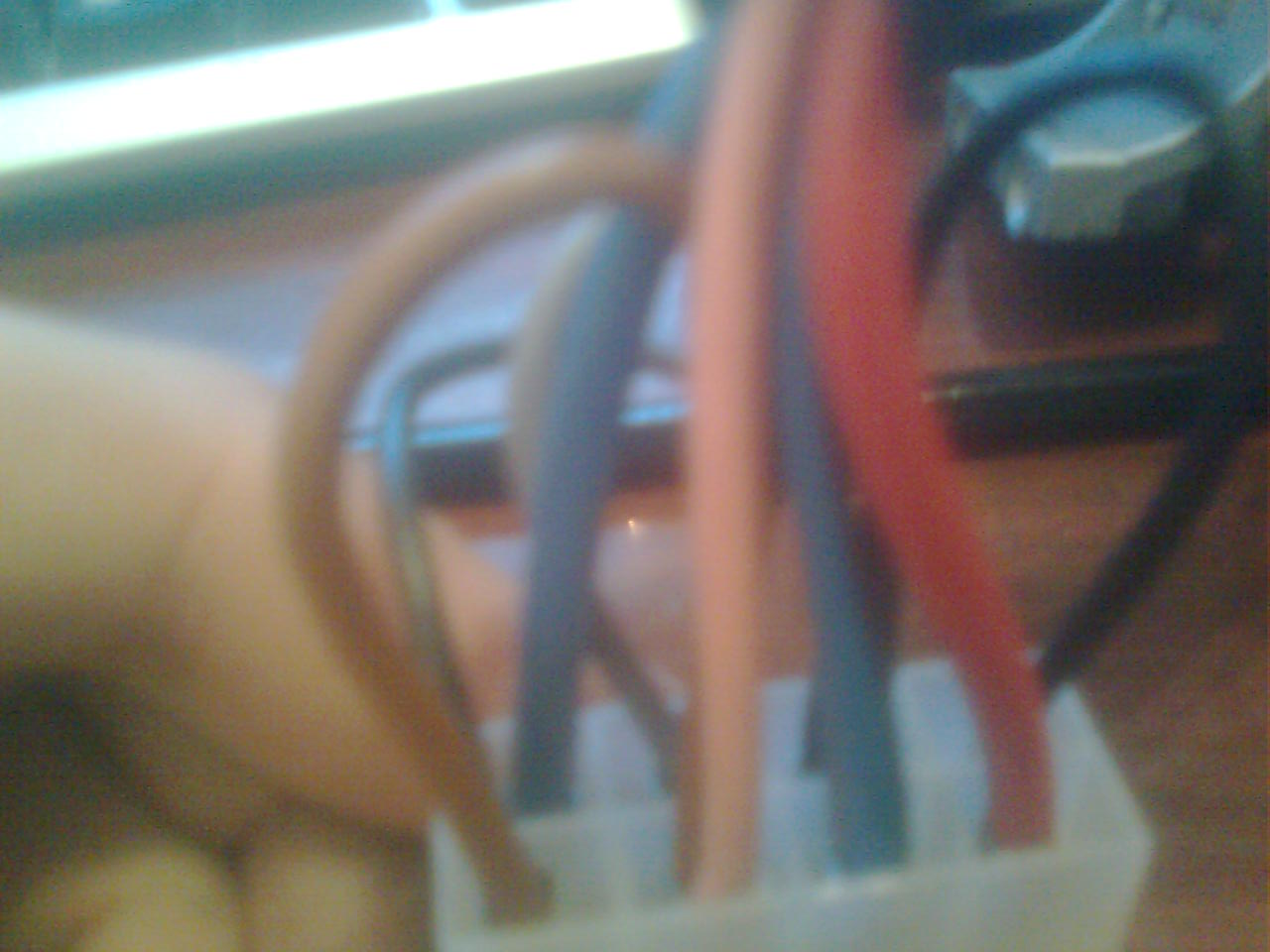

Фото0316.jpg |
4 провода из контактной группы. |

Фото0318.jpg |
провода в фишке |
100.2 KB |
490 раз(а) |

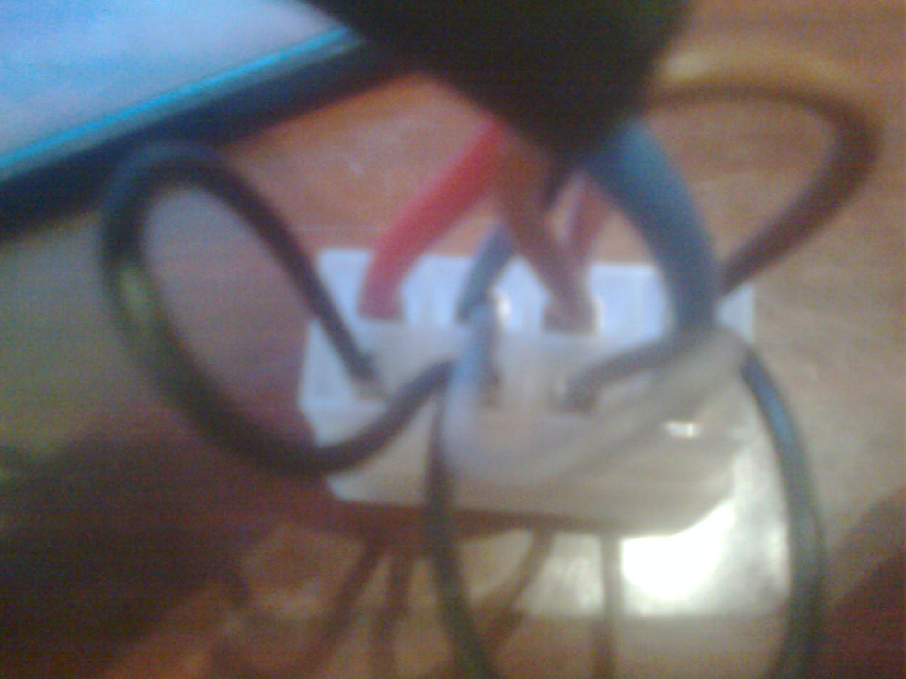

Фото0317.jpg |
еще один вид |

Все чуть сложнее, из за того, что паралельно в 2х разных темах вылетел именно такой замок (по схеме - замок нового образца с самары-2, только с отключенной подсветкой и колодкой адаптированной под 8-9 т.к и по разводке, и по цветам проводки - совпадение 100%). Предположу что, скоро это начнет вылетать массово.
Реальное отличие схемы этого замка от схемы самары- 2, только в отсутствии разгрузочного реле, что не удивительно, т.к. во 2х самарах оно разведено до колодки замка.
Похоже - это замок нового образца для 8-9, только с заводским косяком.

Yurik 999 у меня замок зажигания(99i с вп) такой как на фото выше. реле разгрузки нет,колодка не греется... скажи пож-та тогда зачем реле в него тут внедряют? чёт запутался в этих зз... десяточные, девяточные с рр и без, от самары2... ты тут писал с Сохатым где-то что если свет гаснет при заводке и ключ поворачивается на 140гр.- то девяточный, на десяточном не гаснет, у меня гаснет,но поворачивается на 90гр.-как у десяточного...
так какой это тогда зз?

замок не меняный 100%
и не греется
наблюдаю за ним уже давно)))так как наслышан об этой проблеме

Yurik 999 писал(а):Pavel^99
Тогда скажи - из какого места у тебя идет к "мозгам" серый провод с красной полосой?
из ответной колодки к колодке зз... на фото выше видна перемычка на колодке зз, белая от синего зажигания. вот от белого (только в ответной колодке) идёт серо красный на мозги
