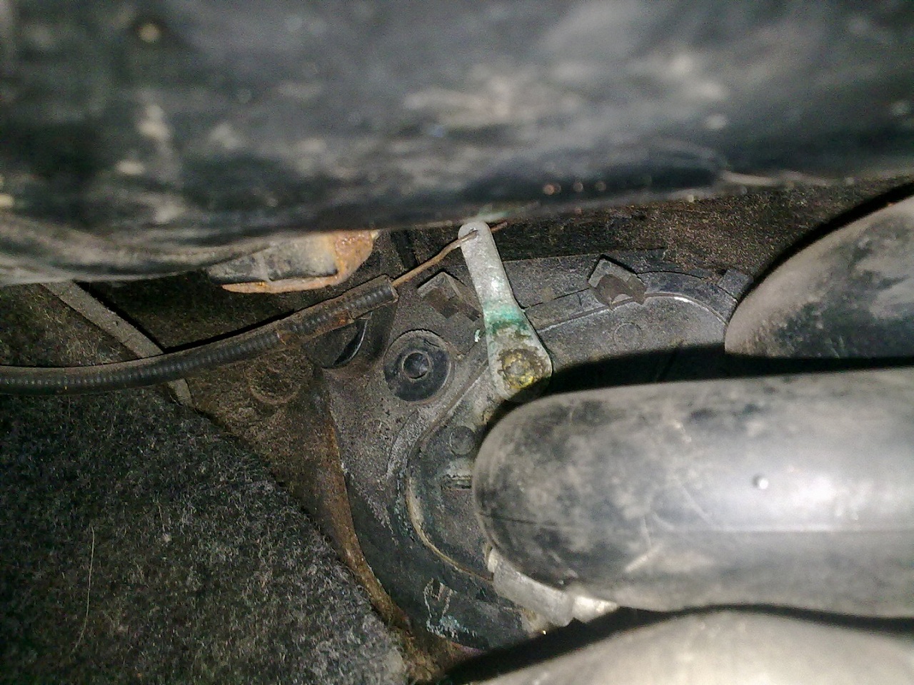

Foze
Сообщения: 299
Откуда: St.Petersburg
Авто: Ваз 21093, Priora
Сохатый писал(а):Foze, а сфоткать можешь? Похоже кран не заводской. Больше похоже на шаровый. У него корпус такой же как уродного, но сам кран другой и рычажок крана действительно ходит вперед-назад в горизонтальной плоскости.
Вот сфоткал, действительно я ошибся, но мне казалось, что если смотреть со стороны кпп из салона то он ходил прямо и назад)))
Вот он в таком положении должен сейчас стоять ? Чтоб тепло было в открытом положении да ? Всё правильно стоит ?
01042013268.jpg |
453.5 KB |
427 раз(а) |
rg-45
Сообщения: 22129
Откуда: москва сао
Foze писал(а): Всё правильно стоит ?
да.вот только если флажок на оси проворачивается
вид какойто нездоровый.будто там уже молотком плющили.
Сообщения: 47919
Foze писал(а):Всё правильно стоит ?
Потеряна клипса,фиксирующая рубашку тяги на кране,поэтому он и не открывается рычагом управления.
rg-45 писал(а):вид какойто нездоровый.
Там и сальник течет - флажок зеленый.

т808 писал(а):Foze писал(а):Всё правильно стоит ?
По подробней можно о сальнике ?
svinobaza
Сообщения: 13
Откуда: Казахстан, г.Риддер
Авто: ВАЗ 21099 карб
Если кран течет то меняй его и все. Никакой сальник там не меняется. А если нет защелки рубашки троса как на фотке то естественно кран не двигается. двигается сама рубашка троса[/spoiler][/list]
