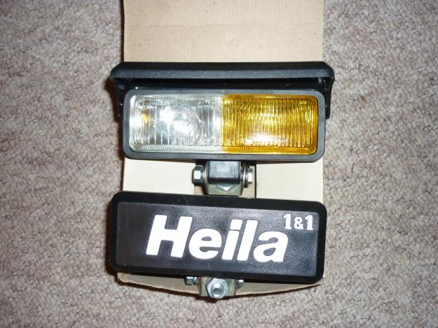

С того времени облазил очень много просторов интернета в поисках правильного подключения ПТФ. До этого стояли, но как то непонятно работали! при включении - хочу свечу, хочу - нет!
противотуманки как на фото
и купил диодные задние!
возник вопрос! как правильно подключать передние ? возможно ли белую часть передних фонарей прицепить к габаритам и врубать их как ходовые огни? А желтую часть соединить воедино с задними диодными фонариками и врубать одновременно (передние и задние ПТФ)?

ПДД прочти (требования к оптике), потом КОАП (ответственность) и после подумай - стоит ли твоя идея таких рисков (в особенности колхоз с дополнительными ЗПТФ при наличии штатных).

narkozist писал(а):будем расценивать задние диоды как подсветку номера
Тогда к ней и цепляй, только помни о том, что тех кто сзади слепить будешь
По переду - смотри внутрь ПТФ, если проводка на лампы раздельная - желтую часть по сток-схеме ПТФ, а белую через реле к габаритам.
В штатной схеме ПТФ и ЗПТФ не включатся при выключенных габаритах/ближнем , по этому видно и не понятно было.

MaDiM
Сообщения: 581
Откуда: местный
Авто: Калина универсал,(Норма) 1,4 16v с ГБО и Opel Astra Caravan(elegans) 1.8XE
narkozist писал(а):Yurik 999 писал(а):Там не только цвет, там еще и количество фонарей прописано.
1 или 2 - прочитал!
Угу... А штатные ты не считаешь (которые уже в блок фаре)?
И эт. твои ЗПТ больше на ДХО похожи...
ЗЫПротивотуманки твои- ховно, (без обид) и светить нормально не будут и нагрузку на гену давать будут только впуть...
ЗЫ ЗЫ
Я б эти противотуманки использовал как доп свет заднего хода (если выкинуть жалко), а вместо них купил бы НОрмальные ПТФ Хелла (дорого) или польские Вейсман...

MaDiM писал(а):(без обид)
само - собой! на то и форум!
Фотки взял для наглядности с нета, свои сфотать не успел!
Да реально - это походу ДХО! и это идея на счет подключения к заднему ходу
Наверное так и сделаю!
А передние у меня немного не такие, они тоже деленные на два, только 2/3 фары это противотуманки (желтые), а 1/3 - белые! к сожалению производитель неизвестен, но остался один белый колпак с надписью -GALEO (кажется) не обратил внимание и сейчас не припомню!

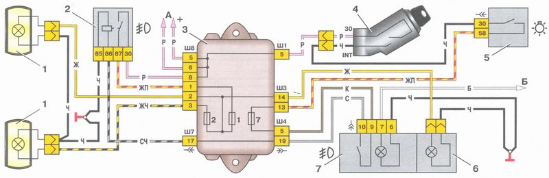

подключил по заводской схеме
все работает, включаются только при включенном освещении
а вот задние заводские, в фонарях, чего то не работают
, буду ковырять, проверял тестером - на них напряжение не подается! Поскольку проводка новая, то не исключено, что что то не туда вставили
белые диодики запаралелил на фонари заднего хода

Yurik 999
Сообщения: 8999
Авто: Vesta SW Cross GFK33
narkozist писал(а):подключил по заводской схеме
Вот это дело.
narkozist писал(а):а вот задние заводские, в фонарях, чего то не работают
Обрати внимание, там тоже блокировка, они как и передние - включаются только при включенном освещении.
Yurik 999 писал(а): они как и передние - включаются только при включенном освещении.
На авто
narkozist задние противотуманные фонари включатся
только при включенных фарах (ближний или дальний свет).

Yurik 999
Сообщения: 8999
narkozist
т808 не зря обратил на это внимание - ПТФ включаются и с габаритами, а ЗПТФ - только с ближним/дальним.
Проверь предохранитель ЗПТФ - это бобышка на зеленом проводе, идущем к кнопке включения ЗПТФ.

Yurik 999 писал(а):а ЗПТФ - только с ближним/дальним.
Значит я лохонулся!
проверю на дальнем/ближнем,
предохранитель только поставил! (в новой проводке не шел в комплекте)
Спасибо большое
narkozist
Сообщения: 214
Авто: ВАЗ 2108, 1,3 карб 1991 г.в. первая капиталка
ДА ДА ДА!!!
работают задние!
