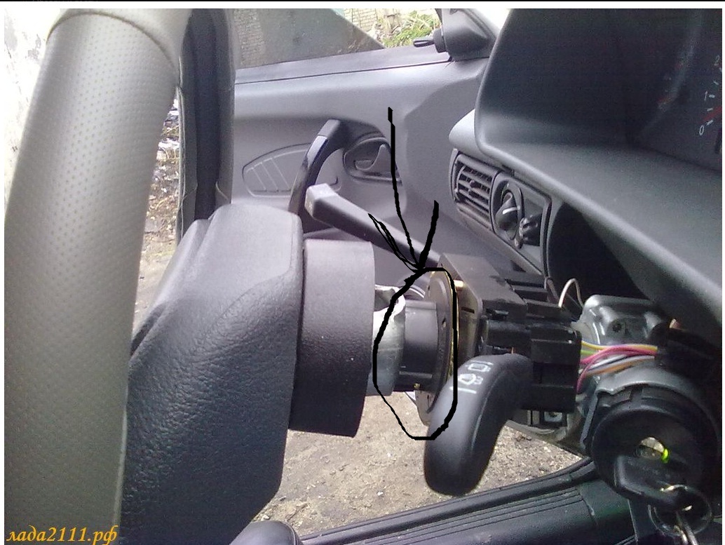

У меня стоит руль вот такой и подрулевые калиновские(дотягиваюсь))))). Вопрос такой: чтобы поставить кожух, мне надо поменять контактную группу? а та которая на самом руле, для биби, её менять не надо? И чем отличается конт группа старого образца от нового? Она ближе к рулю? Ну а вал ест менять надо и кожуг евро... [img]
http://images.ru.prom.st/29796164_w640_h640_grand_prado.jpg
pleschner
Сообщения: 1656
СССашка
Здесь лечат по фоткам, но никак не по рекламеым плакатам.
Сфоткай то что у тебя стоит, и как у тебя стоит.
Чтобы видно было стык руля с кожухом, кожух и подрулевые.
СССашка писал(а):И чем отличается конт группа старого образца от нового?
Нет старого и нового, есть 10-й и калиноприоровский.
СССашка
Сообщения: 599
Авто: таз 21102
Обьясните мне одну херну, как? как скажите мне корпус подрулевых переключателей может приблизить переключатели к рулю(они же одинаковые нового и старого образца), если на фото видно, что мешает приближению именно пластмасска, которая держит контактную группу СИГНАЛА а не то что пишут на форумах и драйве. Именно у меня такая фигня, хочу поставить калиновал и кожух евро, переключатели уже давно установил. Нифига не пойму [img][/img]

pleschner
Сообщения: 1656
Обьясняю на пальцах - У калиноруля Длиньше вал и за счет конструкции руля подрулевые получаются ближе к рулю.
Если немножко потрудишься и перелистнешь эту ветку форума назад - то найдешь всё это в картинках и подробно.
Тут всего-то 31 лист. Вполне хватит 1-го вечера посидеть.
СССашка писал(а):если на фото видно, что мешает приближению именно
Вот на калиноруле её и нету. И контактов тоже нету.
СССашка писал(а):хочу поставить калиновал и кожух евро
Мой тебе совет - Потрать тысячь на 11 больше и поставь ЭУР.
Вот тогда действительно будет лучше.

pleschner писал(а):С другим расстоянием от гайки крепления до плоскости обода!!!!
вот почему это нигде не пишут??? А вал почему не найду, если надо, могу заказать. Да еще, я не пойму зачем соеденитель переключателей менять, тоже другой?
А если так сделать? [img][/img]

pleschner
Сообщения: 1656
Подрулевой соединитель 1118 -
2110 -
Рули -
http://www.drive2.ru/cars/lada/2107/2107/nikitabg/journal/288230376152719016/
Теперь разницу уяснил?
Добавлено спустя 5 минут 35 секунд:
СССашка писал(а):А если так сделать?
Нуууу, если ты найдешь именно такой кусок пластика....
Добавлено спустя 5 минут 18 секунд:
Собственно автор неправильно их назвал.
2-й руль не приоровский! Приороруль это и есть калиноруль.
В данном примере руль 2110, сделаный на основе 1118. Под него нужен именно его кожух, и именно из-за него поднята была эта тема.
Но очень наглядно видно чем они отличаются.
СССашка
Сообщения: 599
Авто: таз 21102
pleschner писал(а):Но очень наглядно видно чем они отличаются.
В итоге придется мне свой руль на полочку положить и купить для ваз 2110 под калину, рулевой вал с калины и должен с рулем идти кожух под руль. А со своим рулём нифига не сделать.... ну хотя я находил темы, где нестандартные рули ставили к переключателям, короче замарочили с этим всё. Разных много рулей...

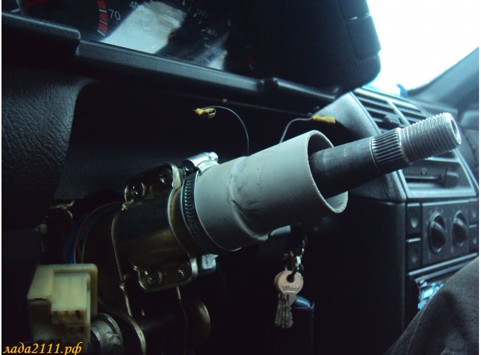

Сообщения: 42136
Кто живой
2110 98 года какая колонка стоит ? регулируемая же?
в эту 2110 98 года встанет руль Калина 2110 с кожухами?
кто ставил?
СССашка
Сообщения: 599
Авто: таз 21102
Сообщения: 42136
СССашка
руль как понимаю на 2110 98 года стоит такой
кожуха такие
то есть руль ставится без проблем, кожуха с комплекта тоже , только нужно будет поставить рычажок рулевой колонки другой .
pleschner
Сообщения: 1656
Dranik писал(а): встанет руль Калина 2110 с кожухами?
если ты нашел руль из-за которого эта тема началась - прочитай хотябы первые 3 страницы ветки, если нет - хотя-бы последние 3.
Всё разжевано, или читать лень?
Сообщения: 42136
pleschner писал(а):если ты нашел руль из-за которого эта тема началась
не нашёл, он у меня был и есть, и фото его тут есть.
Руль Калина под установку 2110 с кожухами.
pleschner писал(а):прочитай хотябы первые 3 страницы ветки, если нет - хотя-бы последние 3.
прочитал все 31 страницу.
про 2110 98 года два -три поста, на 2 ответили, и то со словом ИМХО.
нужно именно и точно знать про 2110 98 года, хотя по фото и ответам тут я картинки накидал как оно скорее всего есть у этих первых 2110,
тебе нужно всего лишь подтвердить пост выше.
All Exx64
Сообщения: 4536
Откуда: Липецк
Dranik писал(а):нужно именно и точно знать про 2110 98 года, хотя по фото и ответам тут я картинки накидал как оно скорее всего есть у этих первых 2110,
У меня 98 года - колонка регулируемая, кожух и фиксатор колонки как на твоем фото
