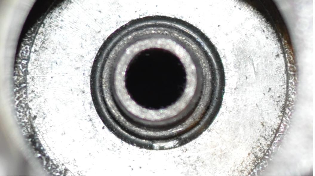

Ну чо, очередной попадос... Свозил череп фрезеровщику, фрезанул, думаю ща соберу, пролью камеры, ага щааас. Нарисовалось две проблемы, у нас в городе нету направляющих втулок постели распредвала, и я хз что за направляющие клопов забиты, на них не лезут сальники клопов.
Ну насчёт направляющих втулок ещё ладно, свояк в Тольятти едет завтра, надеюсь найдёт. А вот что делать?
Забивать начал первый, он на искось пошёл, думаю мой косяк, второй начал потихоньку, очень аккуратно забивать, хер, не лезет ваще
Думаю лады, подтачиваю немного метала на сальнике с посадочной стороны (там сужение метала), пытаюсь насадить, результат содранная резина от метала, пригляделся к направляйке, она без закругления подо посадочное место сальника. Пробую без резины, налазит в плотняк. Я ещё когда разворачивал направляйки развёрткой обратил вниманик на то что в направляйках нет прорезей, хотя в стоковых есть на выпуске вроде...
DSC_0683.JPG |
Резинка обратна выправилась, по факту содрана, сальник Goets |
70.88 KB |
242 раз(а) |
DSC_0684.JPG |
Направляйка |
85.38 KB |
230 раз(а) |
DSC_0686.JPG |
Неудачная попытка |
83.67 KB |
224 раз(а) |
