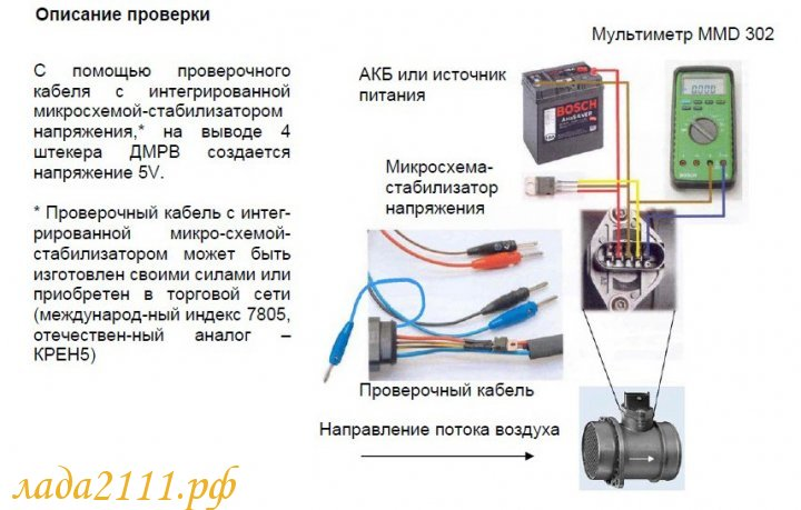

Схема для проверки ДМРВ не на авто. Взято [url=http://лада2111.рф/repear/645-proverka-dmrv.html#comment-6170]отсюда[/url]
| Проверка ДМРВ.png |
384.61 KB |
917 раз(а) |
