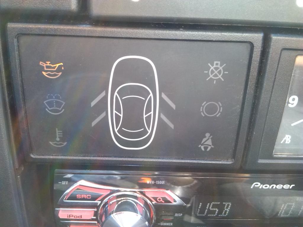

Привет всем, у меня на панельке рядом с печкой горит лампочка, что это лампочка означает.
| 2013-06-14 10.09.49.jpg |
Вот эта лампочка что значит? |

Ручник поднят (нижняя фотка)...
Уровень масла маленький (верхняя фотка) ...

не, нижнюю фотку он выложил чтоб показать что чека нет я так понимаю. а верхняя - уровень\давление масла. Масло менял недавно? посмотри не течет ли где, снизу и особенно масляный фильтр

Смотреть сам датчик уровня масла, проводку, разъём. Может провод перетерся.

нет, нижнюю фотку он выложил, чтобы показать, что на приборке масленка не горит, а на БСК горит..

Ааа! Ну это датчик уровня масла тупит,у меня постоянно такая фигня, забиваю, знаю что масло есть.
ну этот датчик и не говорит, что его вообще нет
все жёлтые сигнализаторы означают "внимание", а не "опасно"
сигнализатор на бск означает, что уровень масла недалеко от минимума и как бы намекает посмотреть на щуп

И масло не успевает стечь в поддон. В мануале есть оговорка об этом. Получается такая ботва, если заглушил и сразу завел.

бывает. когда уровень уже низко
сначала начинает срабатывать если заводишь через небольшое время после того, как заглушил и на уклонах пиликать
потом постоянно пиликает

да блин эта лампочка про уровень масла ваще глючная, у меняхудо-бедно работала раньше, но после того, как картер снимал - начала горять всегда, вне зависимости от уровня масла ( и даже если машина 3 дня стояла и масло 100проц стекло). Короче я ее принудительно убил, вынув провод нужный из разъема этого табло диагностического

Можно просто отключить от датчика и заизолировать. Такой же принцип и на датчике износа передних колодок

Да, там где лампочка ручника, я выложил что бы показать что давление масла в норме, а вот эта оранжевая лампочка означает уровень масла, если я правильно понял из комментариев, скорее всего у меня плохой контакт, буду проверять, всех благодарю за советы.

Бывает так что сам поплавок на датчике залипает в нижнем положении... так что смотри в сторону датчика и как уже сказали на проводку...

на зачем нужен этот лампочка вообще, не зря же ее убрали в след. варианте панели. Лично я догадываюсь о низком уровне масла , кода после ночной стоянки у меня лампочка недостаточного давления масла начинает дОльше гореть при старте движка

Если на щупе с маслом все Ок, то датчик/разъем. Недавно тоже была такая хрень, глючила эта лампа. Купил новый датчик, полез менять(он сразу под масляным фильтром), а там разъем держится на соплях/болтается. Пошевелил - и все починилось

Поплавок на датчике утонул набравшись масла.

У меня уровень масла в норме, проверял. Это скорее всего из-за плохого контакта. Лазил недавно шевелил его, теперь не горит, то есть все в норме.

Вечно с ним катаюсь, это глюк Огромный от ВАЗ. Датчики замучиешься искать, чтобы правду показывал.
