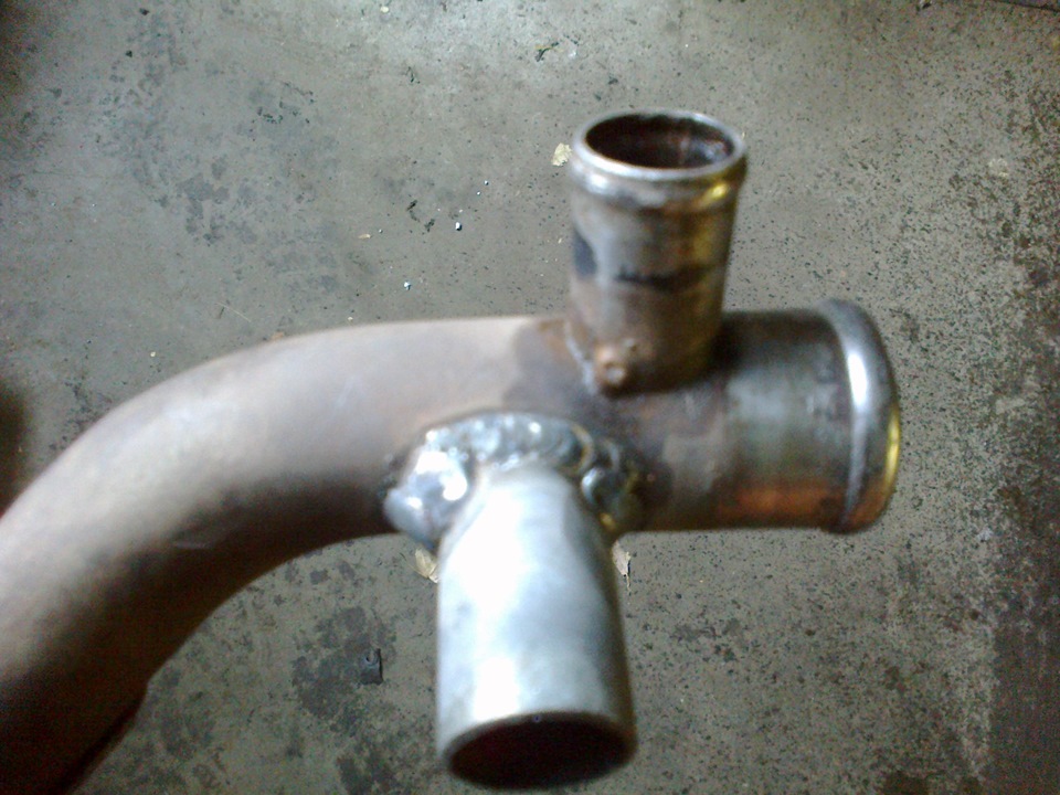

нижний патрубок

зачем надо было врезать РБ в нижний патрубок?? или вешать через тройник его? или все забыли вечно текущий тройник facepalm
Преследовалась только одна цель - минимальное количество стыковок в тракте отопителя
