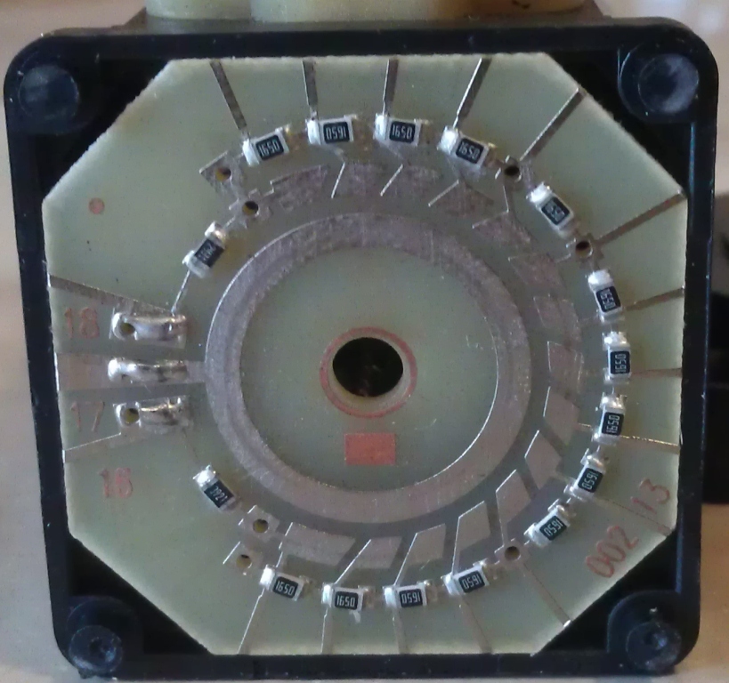

Sckorpion
Выгорело место где стоит микруха а сверху нее еще какая то деталька Smile не шарю я схемах Sad
На обратной стороне главной платы поперегорали дорожки.
Фото выложу как смогу.
Что такое пяти и трех контактные?
У меня стоит БУК 33 на нем написано ВАЗ 2110, заменил на точно такой же
только пришлось брать весь комплект.
Вот и спрашивал подойдет ли от Волги или нет.

Sckorpion
А вот о чем речь Smile
5, точно такие как на фото с первой страницы.
По виду точно, а по характеристикам не знаю.

max9000
ммм хорошо оплавилось) не продаешь?
наверное микросхема - брак к сожалению и ее пробило, на свой корректор поставлю пред на 2А малоли чего ибо пластик((
я думаю починить реально, знать бы наличие данной микрухи.
не продаешь случаем?)

Vit59
Посмотрел фото сгорел возможно от перегрева.
Видно что транзистор лежит на микросхеме и они греют друг друга.
Почитал паспорт Потребляемый ток:
- в режиме ожидания – не более 50 мА;
- в режиме перемещения штока – не более 500 мА.
По этому питание подают от ближнего.Это раньше ближний включали ночью когда относительно прохладно,теперь получается корректор включён постоянно,а днём когда в салоне за 50 ещё + нагрев возможно микруха и перегревается? Как лечить поставить радиаторы и организовать воздушное охлаждение (дырки в корпусе)
