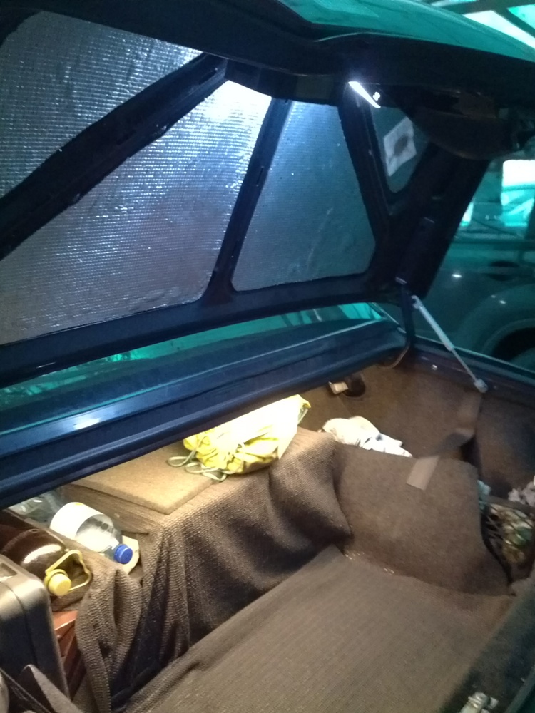

потянул меня черт ляпнуть напарнику что классно ленту было б ему прицепить в багажник в 10-ку, так он мне купил кусок такой ленты
разрезал на 2 кусочка и приклеил на боковушках, предварительно подпаявшись проводами, плюс питания затянул от плафона в салоне, пришлось одну сторону потолка полностью открутить, массу запитал от концевика сигналки, правда диод в разрыв провода поставил, что б при открытом капоте в багажнике ничего не светилось, питание +12В сделал через кнопку, которую врезал в боковушку, то есть свет можно включить -выключить, но светить будет только при открытой крышке багажника. только что испытал, фото с телефона, за бардак в багажнике сильно не пинать, вчера кучу всего возил - не успел порядок навести

сколько сантиметров каждый кусочек у тебя? клеил ленту прям на пластик?

на пластик, по 10 см, вроде как по месту разреза 2 полоски, одна на одну сторону, вторая на другую

Апну темку. Надыбал тут ленту светодиодную (на халяву естественно), кусочек 90 см, на которых разместилось 54 светика. Ну и заколхозил естественно. До этого у меня на кожухе замка багажника стоял салонный плафон с энергомашевской светодиодной платой. В багажнике было светло как днём, но под полкой темень. А я люблю периодически пошарить в инструментальном ящике не выдвигая его. В общем света завались. Я доволен, одной ленты остаточно за глаза, но не снимать же из за этого плафон. Он кстати выполняет роль принудительного выключателя. То есть багажник открылся, свет включился. Если не нужно, щёлкнул плафон, всё погасло, и он, и лента (в деревне например если пол дня с открытым багажником стоит). Потребление тока лентой в районе пол ампера по 12,5 В.(замерено на аджилентовском источнике питания). Цвет свечения попался тёплый белый (как обычная лампочка, в отличии от холодного белого на энеромашевской плате). Но и так очень не плохо.

Лента заняла своё место под задним стеклом. Если смотреть снизу, колхоз. Но её совершенно не видно. |
