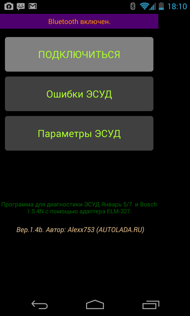

Ну тогда хз, у меня на нексусе 4 проблем не наблюдается, использую версию 1.4б. Коннектится, подключается, ошибки показывает, сбрасывает, параметры читает. В общем весь функционал работает отлично.
Машина: ВАЗ калина 1.6 8 кл. блок январь 7.2+
Адаптер елм вот такой (фото с просторов интернета):
Screenshot_2013-08-04-18-10-12.png |
Вот скриншот запущенной программы у меня программы, здесь видно, что программа не верно ресайзится на экране. |

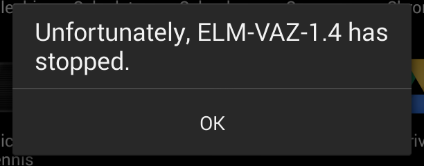

Кстати заметил, что когда выключаешь программу возникает сообщение об ошибке, на работу программы не влияет. |

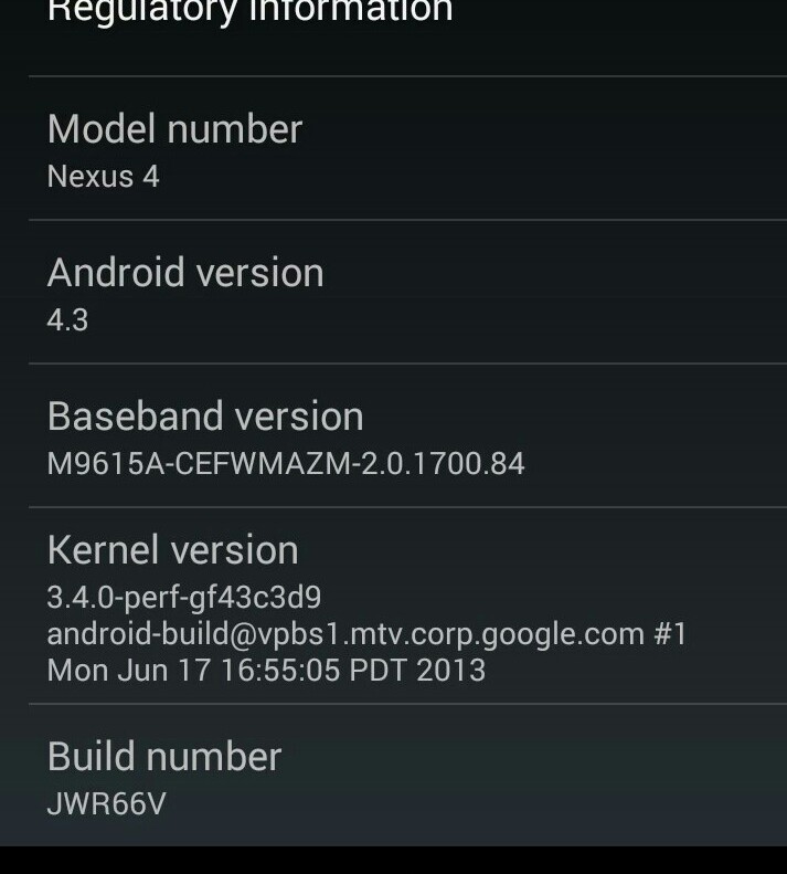

пришли скрин, "о телефоне" версия ядра, модуль связи, номер сборки
prickly
Сообщения: 16
Авто: ВАЗ-1118
Лови.
IMG_20130804_192519.JPG |
Пришлось кропнуть, не даёт вставлять вложения картинки более 1024 пикселя высотой. |
