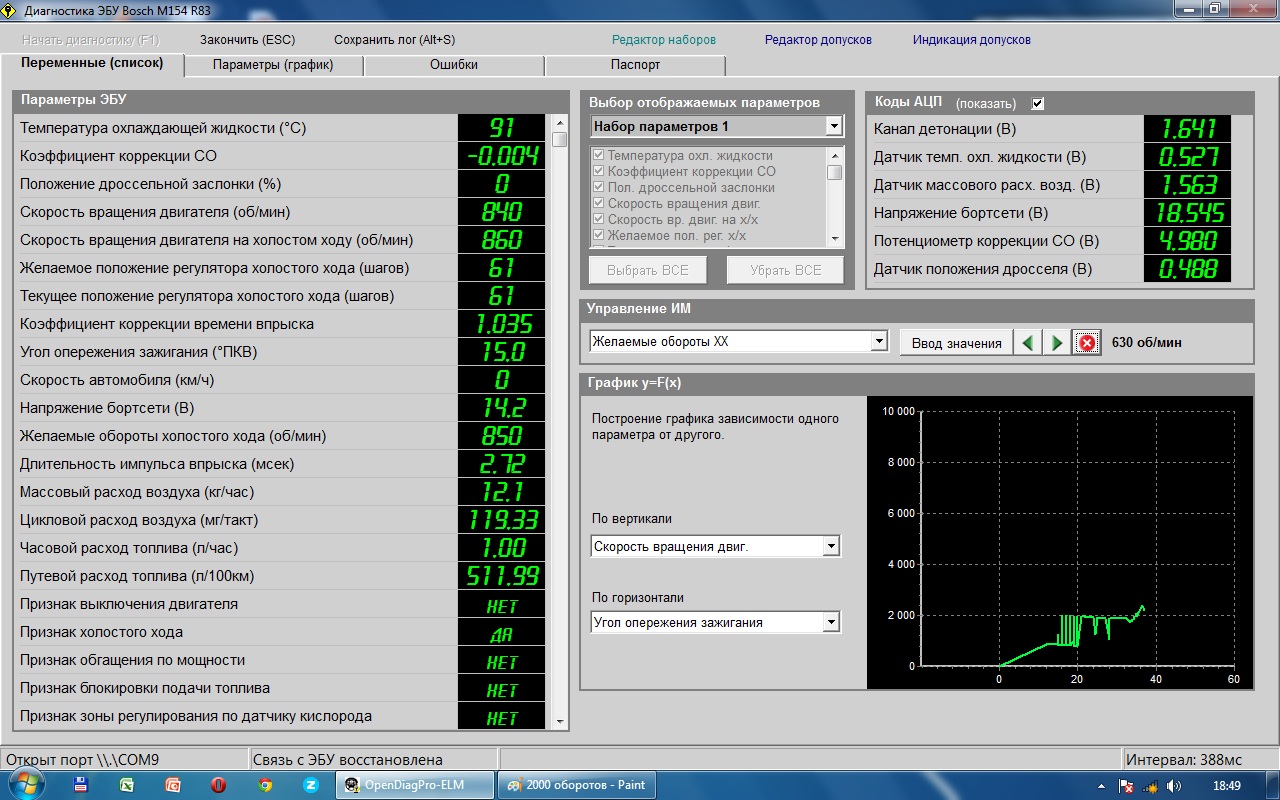

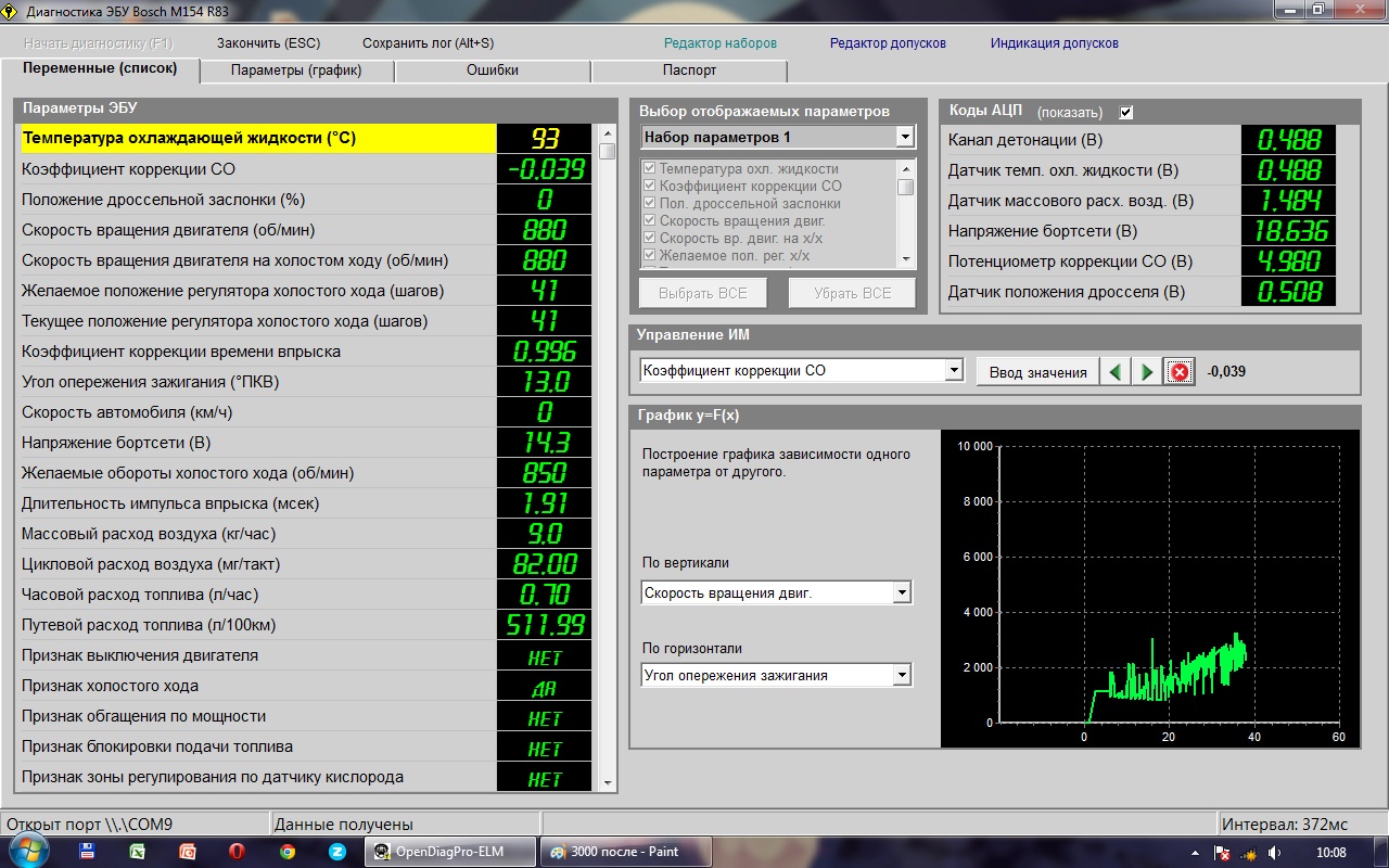

nickolya87
Заменил сегодня ДМРВ! все параметры пришли в норму)
Добавлено спустя 3 минуты 4 секунды:
Есть еще вопросик) При замере тестером на датчике показывает 0.996 В, при диагностике 1.016 В, значит гдето есть учечка, то есть масса датчика не очень... где ее подтянуть(зачистить)?
Добавлено спустя 5 минут 10 секунд:
Сам датчик - бош немецкий с голографической наклейкой-защитой от вскрытия цена 2135 руб.
Описание: холостой ход до замены
Размер файла: 347.19 KB
Просмотрено: 940 раз(а)
Описание: Холостой ход после замены
Размер файла: 350.77 KB
Просмотрено: 733 раз(а)

MikhaylenkoPA
больше похоже, что АЦП ЭБУ неправильно воспринимает входной сигнал...
почисть массы возле аккума, массу двига, массу ЭБУ.
SoftFelix
nickolya87, обрати внимание на Мгновенный расход (Часовой расход топлива). Было 1.0 л/ч, стало 0.7 л/ч. УжЕ началась значительная экономия топлива-денег.
nickolya87
да,да часовой расход сейчас 0,65-0.7 л/ч ))))

Mostmajor
Это надо будет проводку ЭСУД в салоне малесь распотрошить, найти обжимку масс датчиков - 3 зеленых провода соединяются воедино с красно-зеленым, там твои 0.020В остались. Если при принудительном включении вентилятора СОД АЦП не прыгает, то проблема точно там, если прыгает, то это под капотом обжимки надо посильнее обжать (а лучше пропаять или убрать от реле включения вентилятора коричневый толстый провод, вместо него провод соединенный с кронштейном на котором ЭБУ находится - чтоб минус на вентилятор шёл не с проводки ЭСУД, а с массы кузова).
MikhaylenkoPA
Mostmajor
у автора наоборот, на ДМРВ меньше показывает, а на эбу больше
Mostmajor
идеал 0.996В а контроллер изза обжимки масс видит на 0.020В больше. Сам искал эту "мелоч" нашлась именно там. На ДПДЗ тоже на 0.01В прыгало изредко - исправилось.
Добавлено спустя 28 минут 44 секунды:
кстати на 2 фото АЦП ДПДЗ тоже отличается именно 0.020В как и ДМРВ
