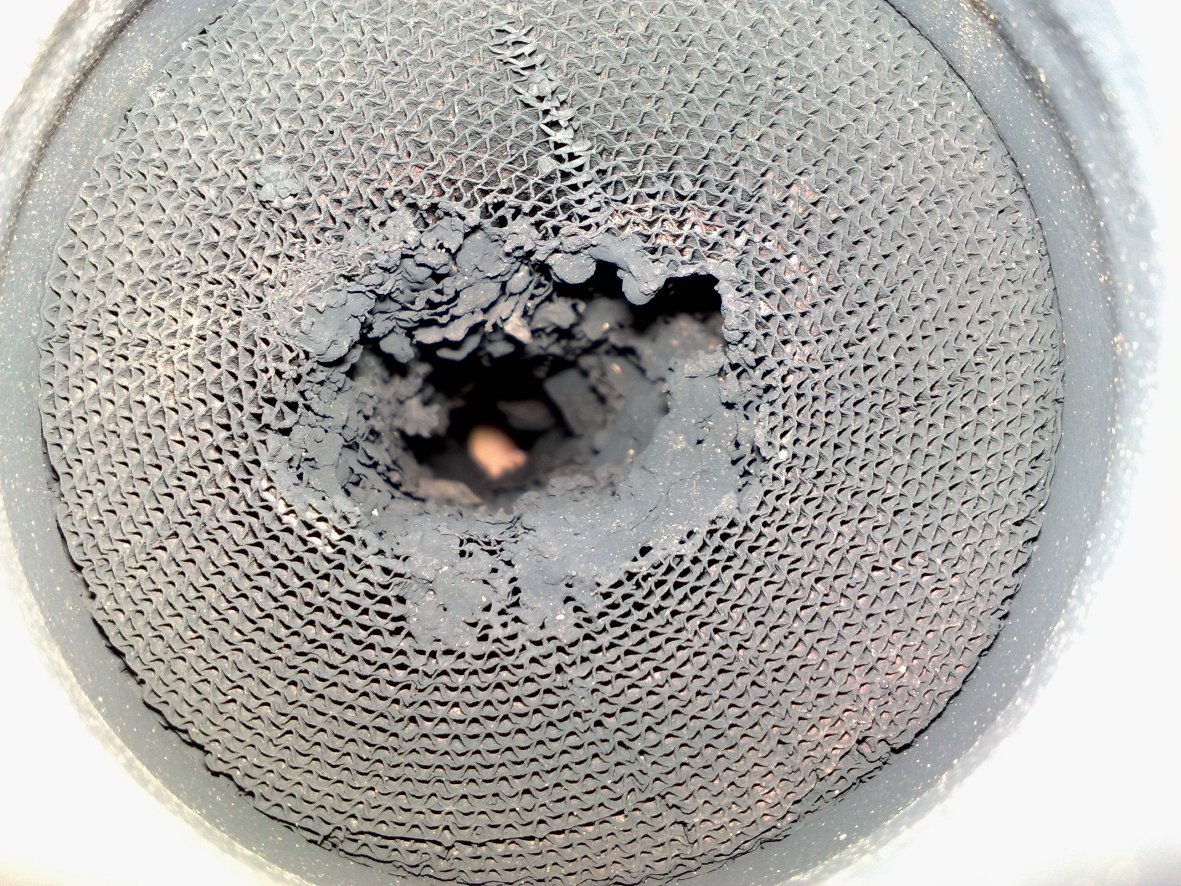

Шоб не плодить тем, спрошу тута,если sveinung не против.
На фото катализатор с обеих сторон. Что скажите, рабочий или пора вытряхивать потроха ?
Размер файла: 287.2 KB
Просмотрено: 316 раз(а)
Размер файла: 356.59 KB
Просмотрено: 336 раз(а)
Mostmajor
100% прогоревший
mamba82
Mostmajor писал(а):
100% прогоревший
Понял.Благодарю.
