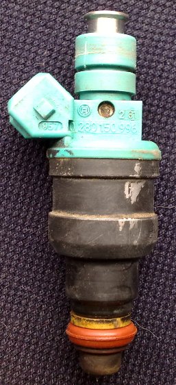

Стоят у меня бирюзовые бош 0 280 150 996
подойдут ли Siemens Deka VAZ20734???

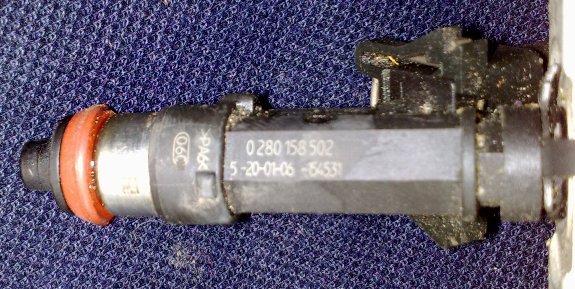

круглая без обратки не подойдёт. ставь боши 502 дешевле и подходят один в один. я поставил боши 502 , но у меня с ними расход вырос, но видимо это только моя проблема из-за не родной прошивки, у людей всё нормально работает и расход в норме.

| Форса996.jpg |
55.54 KB |
283 раз(а) |
| Форса502.jpg |
73.75 KB |
289 раз(а) |
