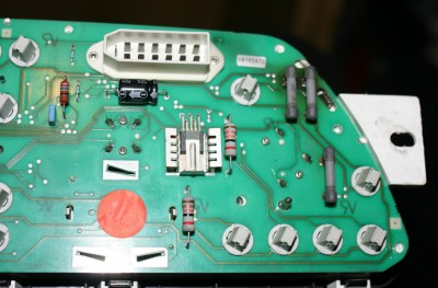

Вчера поставил 80А КЗАТЭ 9402.3701-03. Приборка VDO, лампа работает штатно, без накала. Разобрал приборку, зеленого резистора не нашел. Подключил приборку обратно. Греются только три серых, мощных резистора (видимо так и должно быть) и больше ни чего. Результатом очень доволен Good
DJ0nny
греются это резисторы на массу , их обычно выкусывают
вот они вниз идут последовательно. на схеме
и они же справа черные сверху
Размер файла: 176.6 KB
Просмотрено: 348 раз(а)
gorinich
Т.е., судя по схеме, можно откусить одну ногу одного, любого резюка (R156,R157 либо R158) в любом месте, чтобы разорвать цепь полностью и кинуть перемычку между контактом М66 лампы и массой??
DJ0nny
выкусить ногу , да .
а перемычку не надо , масса просто отрезается .
или если всё нормально работает , можешь не заморачиваться -возможно нет смысла

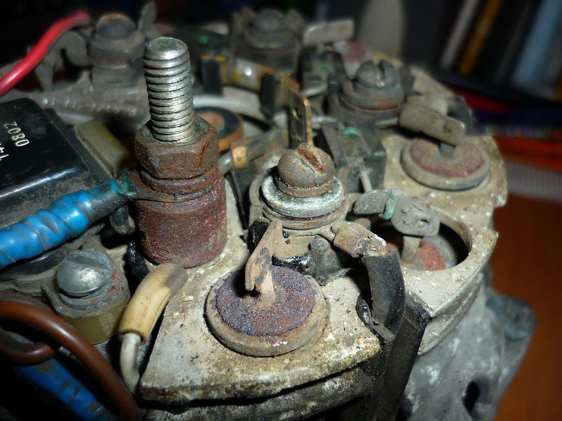

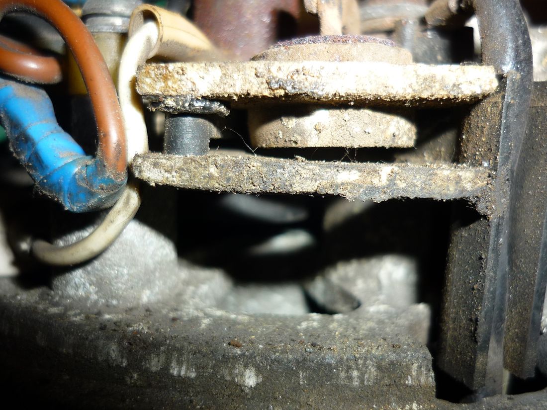

Вчера заменили гену. Сначала БК показывает напругу 14-14,1В, по мере зарядки падает до 13,5В.
Старенький подвывал, зарядку давал нормальную только на оборотах больше 1500. Вскрыли для интереса: разболтан силовой вывод (гайка ослаблена) и подплавился участок рядом с ближайшим выводом обмотки (где винт с изоляционной шайбой).
Может поменять диодный мост, всё подтянуть и он будет и дальше вкалывать? Или не связываться?
Размер файла: 172.36 KB
Просмотрено: 295 раз(а)
Размер файла: 184.22 KB
Просмотрено: 298 раз(а)
Описание: Подплавилось из-за того, что слабо был затянут или оказался слабозатянутым из-за подплавления
Размер файла: 212.13 KB
Просмотрено: 281 раз(а)
Последний раз редактировалось: BELLABRAVO (23 Май 2014 01:53), всего редактировалось 1 раз
2 подшипника - 400 р, мост 400 и регулятор 450. Итого 1250 р. Плюс неизвестно, пережил ли статор это:
Новый статор - 800 р. Итого - полстоимости нового.
