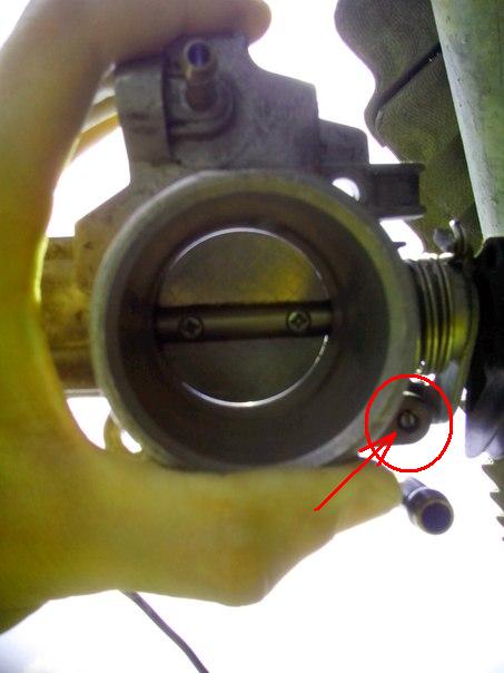

фото изношенной заслонки выложи
тогда все понятно станет

Gloom
ну вот так вот, более менее понятно, на солнце когда фоткаешь вообще кажется будто спичка в щель пролезет, телефон....
и от оси вращения по 10 мм протерты стенки
новая, в одном месте чуть чуть просматривается.

это какой то грамотей(типа диагноста) выкрутил упорный винт
машина я так понял БУ?
здесь она просто физически не может сточиться, потому что там нет контакта между заслонкой и корпусом ДУ

Gloom
Gloom писал(а):это какой то грамотей(типа диагноста) выкрутил упорный винт
винт был залит клеем или чем там на заводе капали (или в гараже
) на нём была красная плёнка, как будто её не трогали с завода, я ковырнул её и пытался крутить, но он не поддался ни как. поэтому я взял и подсогнул ограничитель, который упирается в этот винт, дабы попытаться изменить угол заслонки и уменьшить щели между ней и корпусом, но это не помогло. вернул всё как было! мой диагност ничего не крутил и туда даже не лез, всё сам!
Gloom писал(а):здесь она просто физически не может сточиться, потому что там нет контакта между заслонкой и корпусом ДУ
тут есть контакт и пальцем чевствуется ямка. потому что есть люфт осевой.
Gloom писал(а):машина я так понял БУ?
да, машина бу, у меня в пользовании 3и года. скорее может до меня там крулили и закапали этот винт! не знаю.
я вот думаю, если на стенки пыльнуть с баллончика краской, не сильно, щель уменьшится. краска облупится и сползёт? температура ведь там ой ой! как думаете? чисто интересно!

Пылять краской - не выход. Температура не выше, чем у ОЖ.
Что нужно - тк это все таки сдвинуть стопорный винт, что б заслонка была точно перпендикулярна. Полагаю, что прошлым хозяевам влом было ее мыть и они ее приоткрыли.
