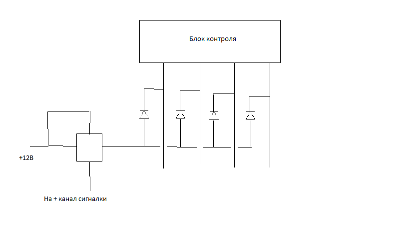

Установил сигналку (ставил сам, томагавк z5), через неделю перестал работать минусовой канал на концевики дверей. При этом плюсовой канал сигналки работает.
Как можно подключить концевики на плюсовой канал сигналки? Машина ВАЗ-2110, сейчас подключено через диодную развязку от блока контроля.
Я вот подумал, если на имеющийся выход от концевиков (который на нулевой выход сигналки) зацепить на управляющий канал релюхи, второй конец релюхи на плюс аккума, управляемый контур соответственно на плюс аккума и плюсовой канал для концевиков на сигналке - будет ли это работать? На сколько увеличится ток утечки (так как на имеющемся выходе от концевиков есть некоторое небольшое напряжение)? Не начнет ли все глючить (блок контроля, сигналка)?
И как там с полюсовкой, может диоды вообще запрут выход на релюху и не будет работать?

VN
Сообщения: 1878
Вы всё правильно нарисовали.
Работать будет.
Утечек не должно быть если всё сделано правильно и всё исправно.
