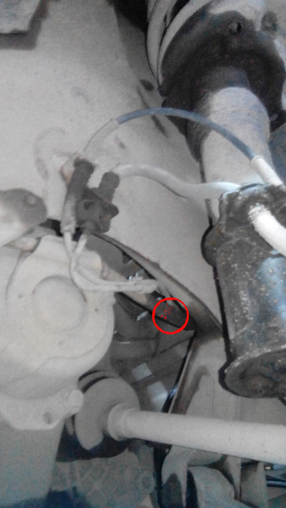

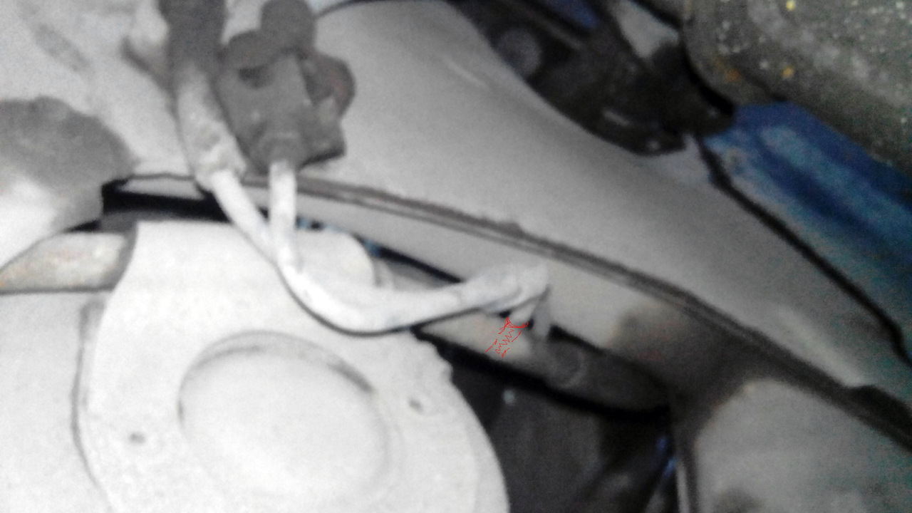

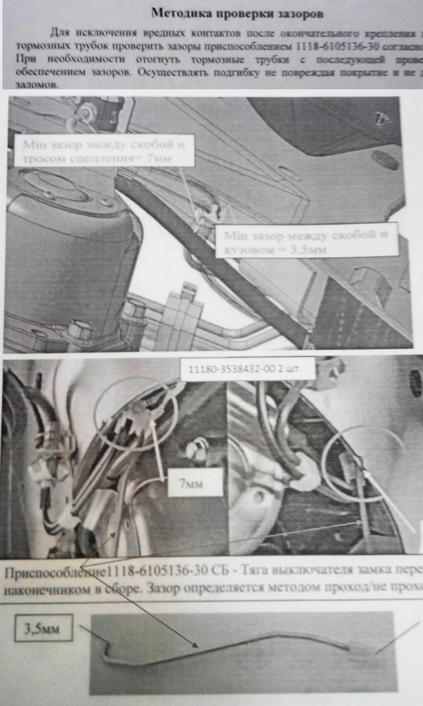

Вчера был на ТО-2 на своей калине и выяснилось что есть дефект в тормозной системе с завода. Он отписал дилерам его устранить!
Тем кто не проходить ТО у дилеров об этом дефекте ничего не известно!
Прилагаю фото материалы...
Видно плоховато, но понять все можно.
Суть в том что перетирается трубка тормозной системы тросиком сцепления (как я понял) - у меня она действительно перетиралась, т.е. трубка лежала на оболочке троса сцепления.

Посмотрел трубки зазор с палец
C палец между чем и чем? Там зазор должен быть и между корпусом авто и оплеткой троса сцепления...
Смотрели под аркой колеса со стороны водителя?
Там идут сама трубка тормозная и еде провод такой же почти толщины от датчика АБС. Этот провод мне тоже закрепили жестко как и трубку между кузовом и тросом сцепления....

Mavron писал(а):Цитата:
Между трубкой и тросом сцепления
Mavron
Сообщения: 216
Откуда: Россия Липецк
Авто: ВАЗ 111760 2012г.в. / ВАЗ 21093 карб 2001 г.в.
ну значит у вас все нормально.... у меня было плохо
