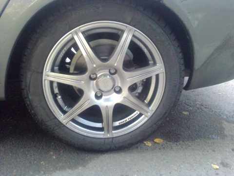

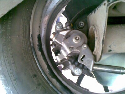

Если есть возможность было бы здорово.Просто купил комплект ЗДТ Лукас,а там планшайбы сделаны так что суппорта смотрят назад и вниз .Если их переставлять на верх то надо либо переворачивать суппорт, либо ставить длиньше трос ручника.
Добавлено спустя 6 минут 59 секунд:
Выглядит не красиво да и грязи

Сижу смотрю на две последние фотки и не втыкаю - о, прям как у меня все, даже трубка тормозная похожим образом согнута, и дисочки как у меня, и шины мишлен... стоп... WTF? это ж мои фотки
Повеселил, интернет тесен
А по делу - езжу уже два года так, суппорт в таком положении наоборот лучше защищен от грязи. Я тоже когда ставил, думал " че как стремно вниз смотрит", но это его единственное правильное положение, подругому их не поставишь, не помню почему, но я прикидывал. И если суппорт перевернешь, потом цилиндр не прокачаешь, штуцер будет вниз смотреть.

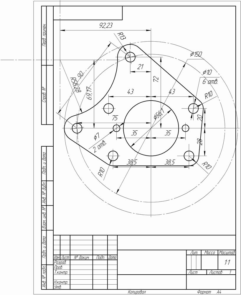

Да фотки в интернете нашёл. свои примерил и дальше собирать не стал. Сделал новые планшайбы с этими по другому не встанет ,люди на сайте ставят трос от лада калина спорт он длиньше и суппорт ставят тавотницей вверх ,скоро должны фото выложить.

Чертёж планшайбы без АБС

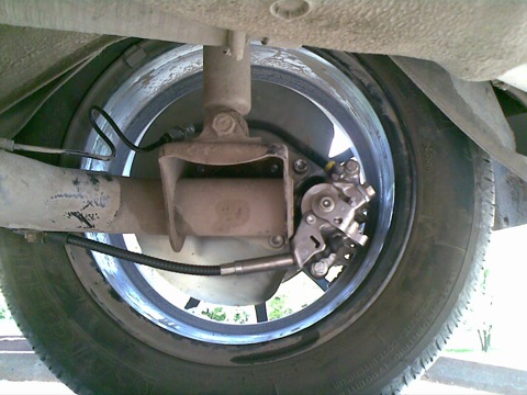

Картинки сделал, вот они (если надо - выложу ссылки на более крупные).
1) Общий вид левого (которое с тросом и которое покаталось) колеса:
2) Вот так проложен левый трос + ссаный колдун (менять пока не на что, да и с приходом тепла ручей уже не такой сильный
3) Вид на выравниватель тросов снизу. Нормаьно хрен сфоткаешь, мешает резонатор. На фото старый (правый) трос еще не снят. Гандончик на входе тяги в салон тоже чуть позже заменил.
