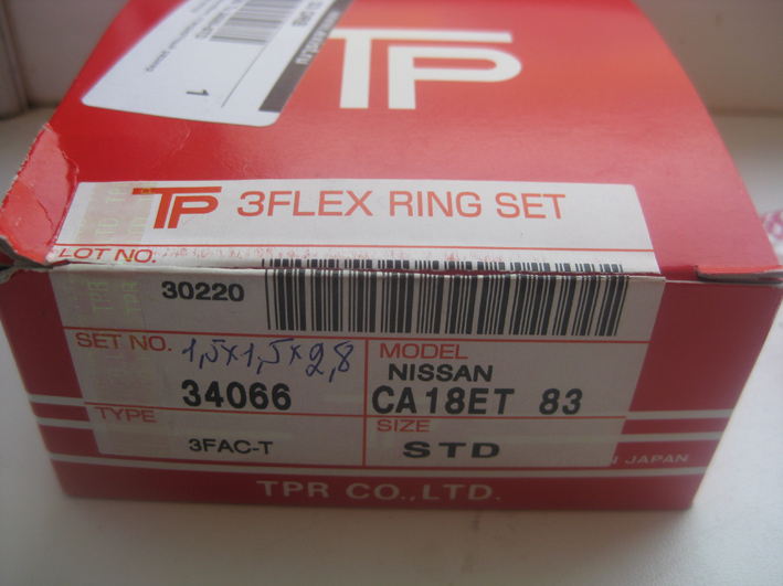

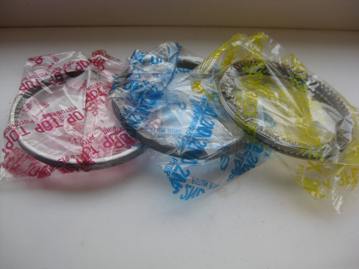

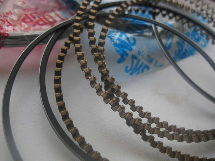

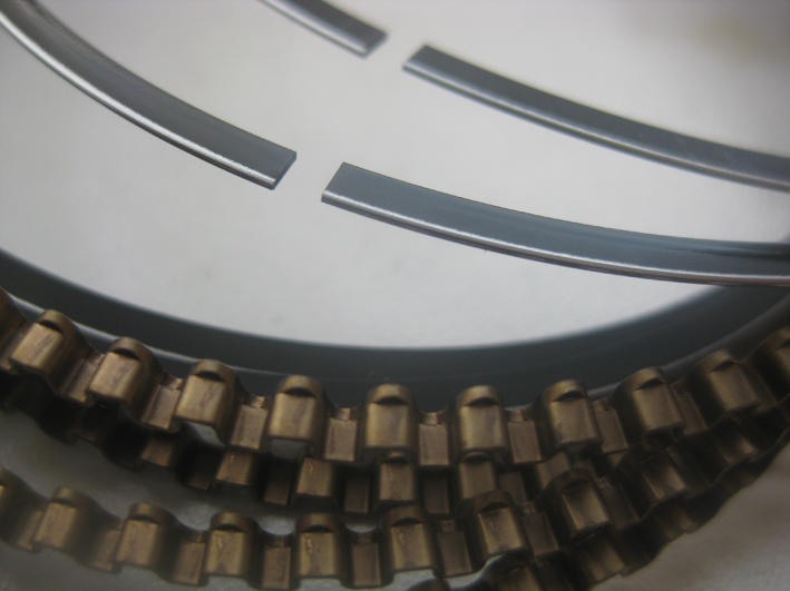

В варианте доработанного маслосъёмного кольца рассматриваю Ниссановские кольца. Размер 1,5Х1,5Х2,8.
Ниссан CA18-ET комплект на мотор TP 34066STD
Японская инженерная фирма TEIKOKU PISTON RING (ТP) является одним из ведущих производителей деталей моторной группы и поставщиком на конвейеры таких автогигантов, как Toyota, Mitsubishi, Isuzu, Honda, Nissan Diesel, Daihatsu, Yanmar, Mitsubishi Heavy Ind., Komatsu, Niigata & Yamaha. Все производственные предприятия компании находятся на территории Японии, что позволяет говорить о 100 %-ном японском качестве деталей.
Расширитель не такой простой как в 2-х милиметровом варианте и не такой замороченный как в варианте 2,5 мм, фото которого выкладывал ранее. У расширителя имеется упор для колечек, что даёт дополнительную расширяющую силу. доработать поршень под 3-х милиметровый кольца от Мазды пока воздерживаюсь. Визуально толстые для этого поршня.
Второй набор составляющий этот вариант рассматривается Кольца Кольбеншмидт.
Т.е. или из комплекта Кольбена взять верхнее компрессионное или в Комплект Кольбен вместо 2-х милиметрового маслосъёмного кольца применить Ниссановское.
Если на предприятии возьмутся доработать поршень полностью под Ниссановский комплект, то наверно можно и так зделать.
ВАШЕ МНЕНИЕ, ГСПОДА?
Похожий упор как на фото был на моих наборных кольцах NPR под 128-й поршень.

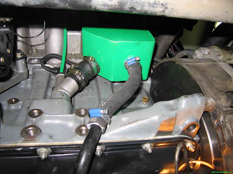

Кто популярно и развёрнуто объяснит положительные стороны применения этого девайса?
http://www.rallysale.ru/avtosportivnie-zapchasti-f9/masloulovitel-prodam-noviy-1900r-t31352.html#p212265
