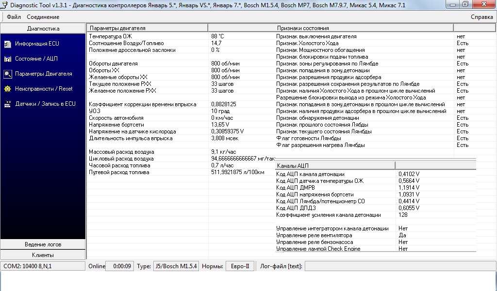

Уважаемые форумчане)Помогите с проблемой. Всю голову с ней сломал.
ВАЗ 2112 2004г. 1.5 16кл. bosch m 1.5.4/ Проблема такая. Утро. Заводится нормально. Все идет как надо. Прогревается и начинается ужас. При легком нажатии на газ обороты слегка приподнимаются и падают. Иногда глохнет. При сильном нажании на газ обороты поднимаются и спускаются плавно к нормальной отметке. Иногда бывает утром обороты сами по себе лавать в пределах от 500 до 1200. пропадает при нажатии на газ. Не знаю относится или нет но вылетает иногда чека с ошибкой р0325 "Обрыв цепи Датчика Детонации". как неожиданно появляется так и пропадает. По динамике машины претензий нет. едет хорошо. только иногда дергается при легком нажатии на газ, будучи на передачи.
из истории: месяцев 5-6 назад заводилась плохо. с утра заводишь все хорошо и вдруг обороты заплавали и она заглохла. заводишь снова и все гуд. в течение дня заводилась норм. пропала проблема сама по себе.
что было сделано:заменен 2 раза РХХ, Переставлен заведомо рабочий ДМРВ, чистка ДУ, проверены свечи(в порядке), диагносты сказали все показатели в норме.
Менять все подряд нет денег(студентик бедный).
Помогите в какую сторону копать?

заехал купил дпдз. поставил. старый конечно был в очень плохом состоянии( внутри что-то очень бодро постуктвает при встряхивании), ну да хрен с ним. поставил завел(весь в ожидании) но толку ноль. проверил подсос не нашел.
99_style
Сообщения: 507
Откуда: Ярославль
Авто: Honda Civic 6 b20b Vtec
Коэффиценнт коррекции - 0.88 - означает,что смесь беднится,я бы подсос поискал тщательнее и 2е - залил бы прошивку без ДК.А также дело может быть в программе,поменять бы мозги,лучше на Я5.1 с N35
