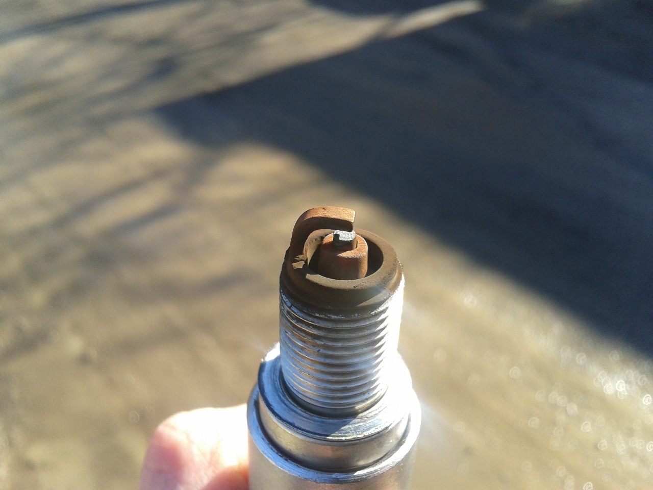

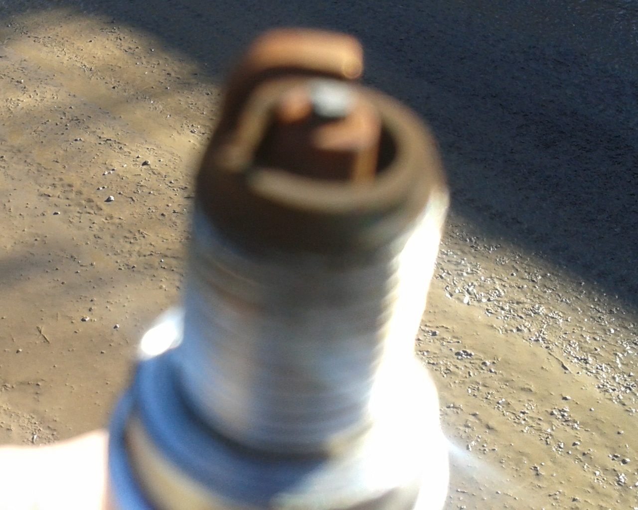

Авто 21120 1.5 16v дымит белым дымом и жрёт бензин 15л на 100км масло не жрёт. может из за большого расхода машина дымить? фото свечей прилогается.

МегаVolt
le.gato писал(а):
дымит белым дымом
антифриз facepalm

le.gato
антифриз не уходит!
TAZOVOD73 писал(а):
он самый- антофриз, тосол
В смысле - убывает? Wink
Дымит когда, при прогреве? Или постоянно?
le.gato
дымить начинает минуты через две после пуска и дым не стоит облаком а сразу рассеевается
МегаVolt
в смысле прокладку пробило, сначала можешь и не заметить что уходит, или с маслом смешиваться будет
le.gato
Имхо, конденсат это, не парься...
А вот с жором - это уже другая история... Но, судя по свечам, у тебя не переливает... Мож тебе кажется, что жрёт... Pardon
Если таки жрёт, то ДМРВ и ДК посмотри, АЦП глянь первого... короче, только по свечкам причину жора не получится установить, данные диагнозы давай. Pardon
1973qwert
судя по цвету свечи(налету) в баке не бензин а мазут. ну или в него масло подмешано.
Вова Длинный
Судя по цвету - ферроцен.
http://ru.wikipedia.org/wiki/%D4%E5%F0%F0%EE%F6%E5%ED
меняй заправку (ну и свечи заодно)
P@\/
Еще может быть что маслосъемные колпачки правда дым должен быть серым, может он у тебя с конденсатным дымом паром разбавляется и поэтому такой эффект. А свечи я бы поменял.
Вова Длинный
DJ0nny
что то не похоже у Т С на ферроцен.
в желтизну отдают. а ферроцен покрасней должен быть
хотя , да , возможно он и есть . если постоит наверно окисляется в желтую ржавчину
le.gato
Свечи прошли километров 500 не боле заправляюсь всегда 95 в разных местах в Подольске нет хорошей заправки. мотор кстати после кап ремонта прошёл не боле 5000км мож хонинг ещё непритерся как положено.менял всё и гбц новая.
Добавлено спустя 2 минуты 18 секунд:
и свечи они не жолтые а скорее коричневые. щя попозже сниму дым на видео и к вечеру выложу.
Заправляйся 92
Парни, да вродь нормальные у него свечи... песочного цвета... даже без следов масли... и бенза, хотя вот последнее должно напрягать, не бедновато ли... Но тогда откуда жор? Pardon
Про 92-ой согласен.
Свечи нормальные, с мотором все ок, а вот бензин не фонтан.

99_style
Дым сизый вроде бы,смотреть ЦПГ

1973qwert
на жигулях 6-й модели подобное видел.(из своих) так она масло жрала 2.5 литра омск-ойл на сотню. даже для мотоцикла двухтактного свечи имеют излишние отложения. на 99-й и матрехе после любого пробега наблюдал лишь новое состояние свечей. на матрехе сменил первый раз на 53-й тысяче и то потому что решил побаловать. не более. ни чего не изменилось. белый изолятор. чистый боковой электрод. немного подкопчености на ободке края резьбы.
Drifter
Оч похоже на прокладку ГБЦ...
