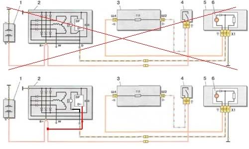

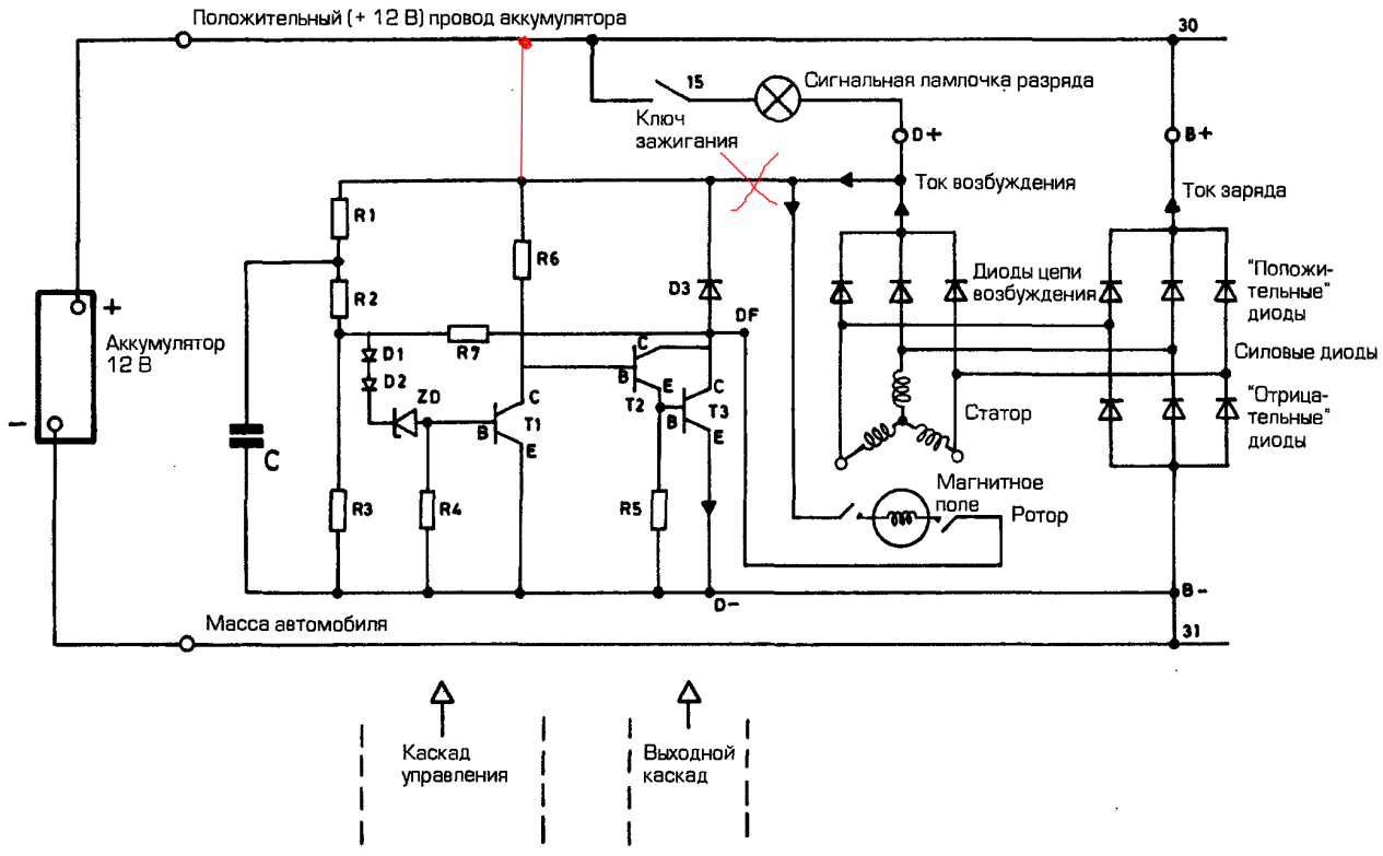

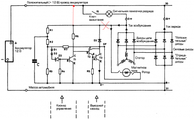

ernesto1386
Нашел метод по проще, и не надо мутить реле.
отпаять ногу D+ таблетки и припаять к ней проводок который подключить на B+.(+30)
Получится что обмотка возбуждения подключена к D+ А контакт управления подключен к B+(+30) что и требовалось. схема проверена на своем авто, работает отлично.
Внимательно смотрите ток потребления РН по управляющему контакту. Вот несколько измеренных РН пригодных для данного метода:
HUCO 130512 ток по цепи управления 1мА
683.3702 ток по цепи управления 15мА
61.3702-02 ток по цепи управления 15мА - видимо у всех РН Энергомаш такой ток
91.3702 ток по цепи управления 16мА
361.3702 ток цепи управления 100мА - не рекомендуется для данного метода подключения РН

ernesto1386
У тебя инж + РН постоянно под напряжением и ток утечки всего 0,15mA??? При замере с нулями не ошибся?
или пределом ошибься
ernesto1386
Не ток утечки, а ток именно через РН. Смотри внимательно схему подключения. Ток через обмотку возбуждения не идет. Обмотка подключена по штатной схеме. а вот контакт + таблетки подключен к +30(B+) - это цепь измерения в ней резисторы R1=22кОм R6=1кОм вот и считай ток утечки.
Да в общем может и ошибся, перемеривать уже лень, но по утрам даже в лютые морозы напряжение на клеммах АКБ не было ниже 12.7v, сейчас потеплее напряжение утром 12.8v

rg-45
так ты посчитал?
и ток через полупроводники тоже?
и собственно ты уверен что схема РН именно такая как у тебя на картинке?
реле и ставят чтобы избавится от утечки при неработающем двигателе.
