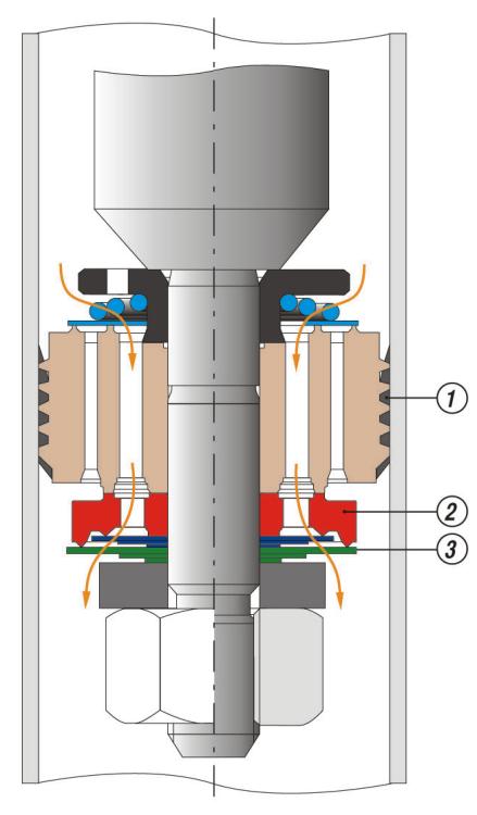

марсиянин
Прекрасный чертеж, это клапанный механизм очень удобный для регулировки и ремонта. И у корейцев они одинаковые от гетца до туксона, отличаются только диаметром поршня.
Не согласен только с тем , что перепуск здесь обозначен с пружиной( витой), а у них там пружинный диск. Ну . да ладно это не важно. И еще эти поршни легко ставятся и на наш шток и наоборот. Отбой увеличивается убиранием самого мелкого диска в стопке №3.
Торантино, научности у вас хватило. Мне и так понравился язык изложения, редко встретишь технический язык. Сейчас в основном преобладает коммерческо- менеджерский язык и рекламные обещания. Еще выставляют фотографии главных инженеров предприятий на рекламных буклетах- выглядят они там как клоуны( сэви, сс). Кстати сказать, приглашают на семинар, к нам приезжают сэви и шток- авто, но к сожалению, некогда...

торантино
марсиянин писал(а):
Прекрасный чертеж,
Я его где то содрал,уже не помню.
Точно. Так и делал-без нижнего диска площадь опоры среднего увеличится и он станет жестче.
