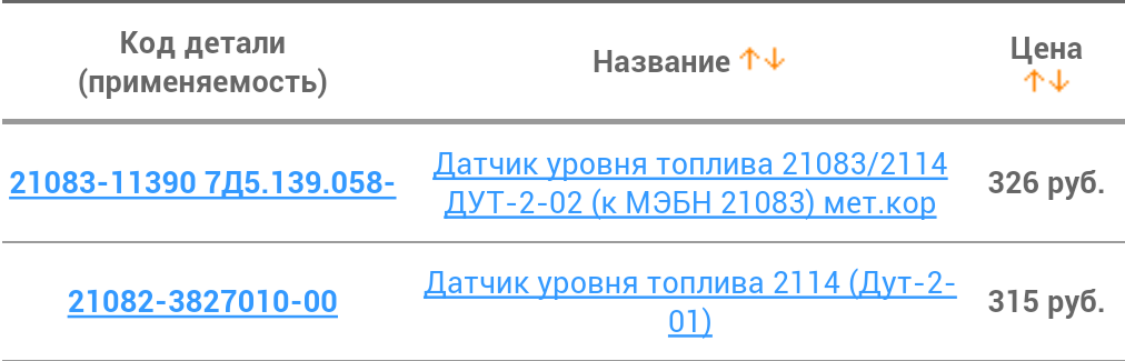

Рена
Сообщения: 8193
Dranik, это который 21083?
А крепёж подойдёт вместо 1-01? Я если честно не обратил внимание когда проверял.
Screenshot_2014-04-01-21-29-46-1.png |
53.92 KB |
301 раз(а) |
Сообщения: 42138
Рена писал(а): это который 21083?
это не важно 21083 или 082.
тебе главное чтоб датчик был с маркировкой 2-...,
тоесть второй серии.
по крепление всё должно встать без проблем.
