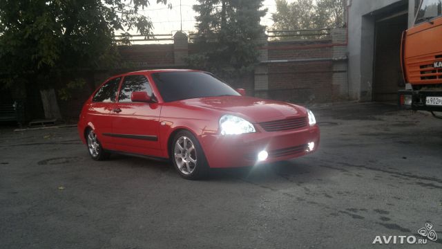

Установил адсорбер с приоры, так как родной помер, освободилось немного места под капотом. Так же устанавливал жабо от приоры, после лета вздулось - печаль, в итоге вернулся к родному нового образца.

Неа, не поместится, нужно куда-то бачок ГУРа перенести, тогда да!
Вот кстати переделка на Авито всплыла
