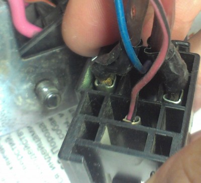

Есть проблемка с вентилятором. При жаркой погоде вот проявляется ярче, т.к. вентиль крутит чаще. Чувствую, что проблема с проводами.
История: купил машину, бывало так, что вентилятор срабатывает и после выключения зажигания не выключается. Выключается, если щелкнуть пальцем по релюшке. Ну, думаю, релюху поменяю и все. Когда залез ее менять, заметил: Оба провода, которые толстые подходят к фишке, ЧЕРНЫЕ по сантиметра 2 от нее. Изоляция чуть у фишки отошла.
Реле поменял, проблема не ушла.
Вопрос: провода, наверное, лучше срезать и подсоединить целой частью, необугленной, это понятно. А вот как???Как эту фишку разобрать, не попортив ее?

Вопрос в том, почему провода обуглились, если из-за реле, в котором был плохой контакт, и от него фишки перегревались, то клеммы пересаживать не надо (я бы не стал). Но если грелись провода из-за плохой обжимки на клеммы - тогда однозначно пересаживать, хотя вопрос как? если они до такой степени грелись, то окислились порядком и паяться/обжиматься нормально не будут. Провода в клеммах нормально держатся? Если дёрнуть, не выскакивают? А на реле клеммы одеваются плотно, не болтаются?
Срезать до нормального провода придется. Далее, если обжимать, то надо не ошибиться при покупке ножевых клемм - они под разное сечение провода. К томуже надо иметь обжимные клещи и опыт по обжиму. Несмотря на то, что имею и то и другое, лично я вместо обжима провода припаял бы, т.к. ток приличный. Если не найдешь пластиковые колпачки, то можно обойтись трубкой-термоусадкой.
Ну и важно, чтобы надетая на реле клемма не болталась, а плотно сидела.
Есть вариант купить гнездо для реле уже с контактами и хвостами проводов. Главное чтоб провода по сечению подходили. Ну и плотно скрутить, пропаять, заизолировать. Колхозно, но вариант!

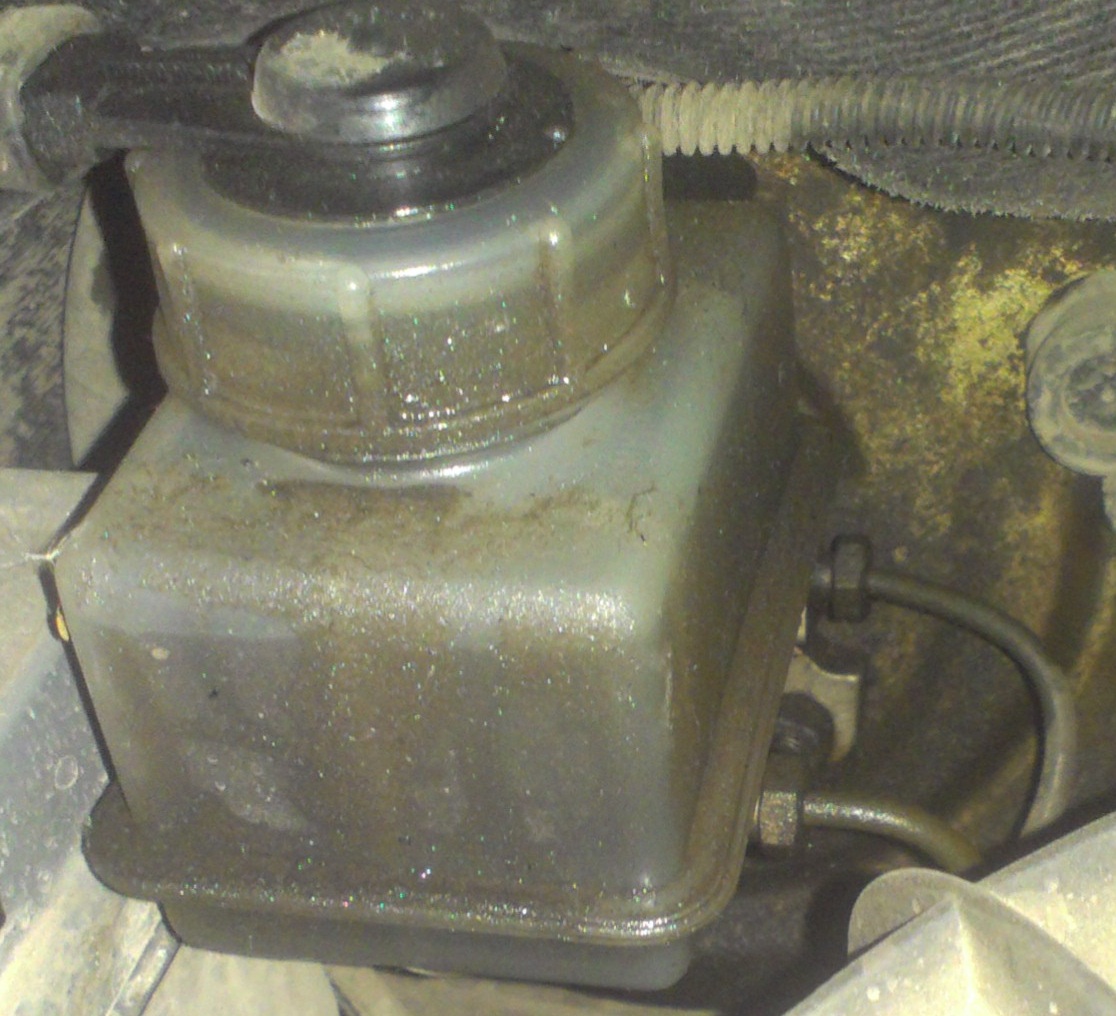

С тормозами разобрался. Эта вот "мокрость" начинается от горлышка бачка и идет на ГТЦ и ВУТ. Забыл, что на майских менял диски тормозные(хз, сколько на них предыдущий хозяин отездил, осталось там буквально пару мм, что на колодках, что на дисках. Диски аж крошились от постукиваний молотком. Ну и поршня при замене колодок же вдавливаешь, а жидкости там под завязку было, аж до краев почти бачка. Ну вот через него излишки и выдавило. Ну на всяких случай еще посмотрю, конечно. Как нашел это, запомнил уровень тормозухи, вчера все на месте было.

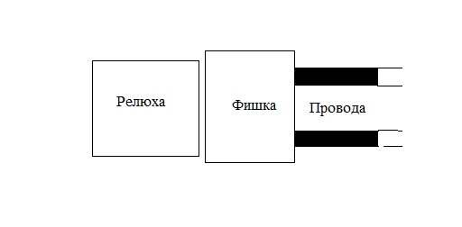

Обещанный мини-отчет. Картина такая, как на фото 1.
Старая фишка при попытке разобрать ее рассыпалась в руках, так что была спешно в ближайшем магазе куплена новая, правда белая и просто 4-х контактная, то есть с родными черными уже не защелкивается.
Провода обрезаны, пропаяны, клеммы новые, термоусадка присутствует, но как человек непривычный к новому для себя, еще изоленты сверху залепил, на всякий. Фото 2-новые клеммы.

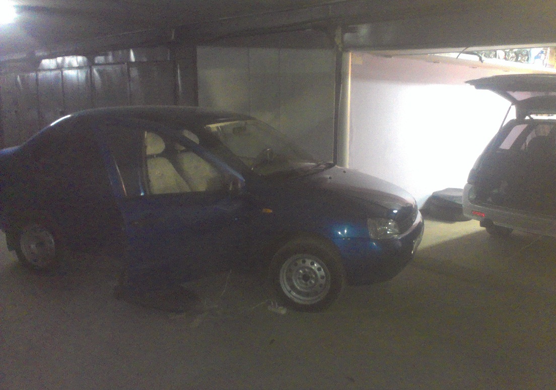

Фишка собрана - фото 3. Справедливости ради отмечу, что собирал второпях, перепутал провода местами, переделывал уже в темноте, без света в гараже, поэтому фото как правильно - нет.
Когда-то "запотевший" ВУТ и бачек. Замена колодок, об этом выше писал. Вытер все, все чисто там теперь.
Фото 4

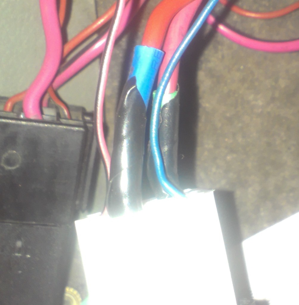

Любимый гараж Фото 5 Smile

Описание: Фото 1. Видим, какой пипец творится.
Размер файла: 211.51 KB
Просмотрено: 208 раз(а)
Описание: Фото 2. Почти готовый результат
Размер файла: 245.41 KB
Просмотрено: 184 раз(а)
Описание: Фото 3. Фишка и перепутанные провода.
Размер файла: 150.18 KB
Просмотрено: 199 раз(а)
Описание: Фото 4
Размер файла: 287.32 KB
Просмотрено: 196 раз(а)
Описание: Фото 5 Так, чтобы показать обстановку.
Размер файла: 264.69 KB
Просмотрено: 200 раз(а)
