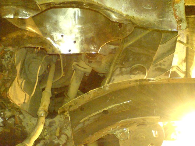

Не забыл, но не сфоткал. Embarassed Со стороны колеса, этот изгиб практически не заменен, не показательно. Со стороны мотора, защита мешает. А снять я ее пока не могу. Она у меня сейчас рояль стапеля выполняет, и еще домкратом прижата. Pardon
Практически целый день убил на то чтоб рассверлить и разодрать покупной брызговик facepalm Но нет худа без добра, зато разобрался как это устроенно, где чего, и какую функцию выполняет. Короч так. Основная нагрузка на деталь лонж. Хлипковато там все, но видимо считается что достаточно. Дальше профиль который сверху на стакан идет, не такой жесткий как лонж, но тож стакан держит. Дальше, сам стакан толстый, крепкий. Связан снизу с лонжем, деталькой "жесткость". Почему-то на чертежах она отсутствует, а по факту есть. Unknown Это та фигня про которую я спрашивал, че за хрень внутри лонжа. Походу основная ее функция завязать стакан лонжем. Это то место, где по предыдущим фоткам у меня отгнило.
Лопух. Вообще ни какой нагрузки не несет. Походу у него функция как у той картины," - От этой картины на стене очень большая польза. Она дырку на обоях загораживает".
Garik36 Ты спрашивал про селедку. Селедка на двух точках к лонжу, и на двух к телику. Походу у нее основная функция, не дать загнуться нижней части лопуха. Лопух из очень тонкого железа, и его функция дырку закрывать. Ну и фотки, как чего получается. На первой, Обрезал гнилую часть стакана, и гнилую часть "жесткости", хз, как оно правильно называется.
На второй, изготовил такую деталь, чтоб вставить внутрь номерного стакана. Кстати, он почему-то ниже родного. Верхний буртик спилил, отверстие пришлось овалом сделать, Сзади разрез, чтоб по диаметру можно было заколотить. На удивление даж боле-мен совпали отверстия под кабеля. И еще загадка, на покупном брызговике, в стакане, нет дырок под опору. Мне то пофиг, просверлю, но забавно.
На третьем фото, примерка куска "жесткости" и изготовленной вставки в стакан. Вот так оно примерно должно выглядеть в сборе.

Слушай, вот на второй фотке у тебя стакан, и в нижней его части идет плоская часть, у тебя в ней дырки насверлены. Вот у меня в этой части образовалась дырочка, примерно 1х1,5 сантиметра. Края у нее ржавые, но дальше нее ржа пракктически не распространилась. Как думаешь, можно просто почистить ее от ржавчины и наварить заплатку?
Моаи
На предыдущих фотках, есть это место, где сгнило от стакана до "жесткости". Как я понял, функция этой связки, привязать стакан к лонжу. Если и есть дырка, не критично. Там и так дырок до фига. Зачистить, обработать, закрасить, и насрать. Другой вопрос почему там ржаветь начинает, хоть и железо толстое, не в пример многому. Думаю так. Сверху в месте где лопух закрывает связку стакан-"жесткость", есть чуть буртик лопуха. И вода вместо того чтоб стечь по стакану, там скапливается и течет между лопухом и стаканом, как раз на этот стык. Выход, спилить торчащий лопух до уровня стакана. Но это надо стойку снимать, иначе не подлезть. Выход два. Замазать это место герметиком, чтоб получился пологий сток воды из стакана на наружную часть брызговика. Ну вот такие мысли у меня. Pardon
