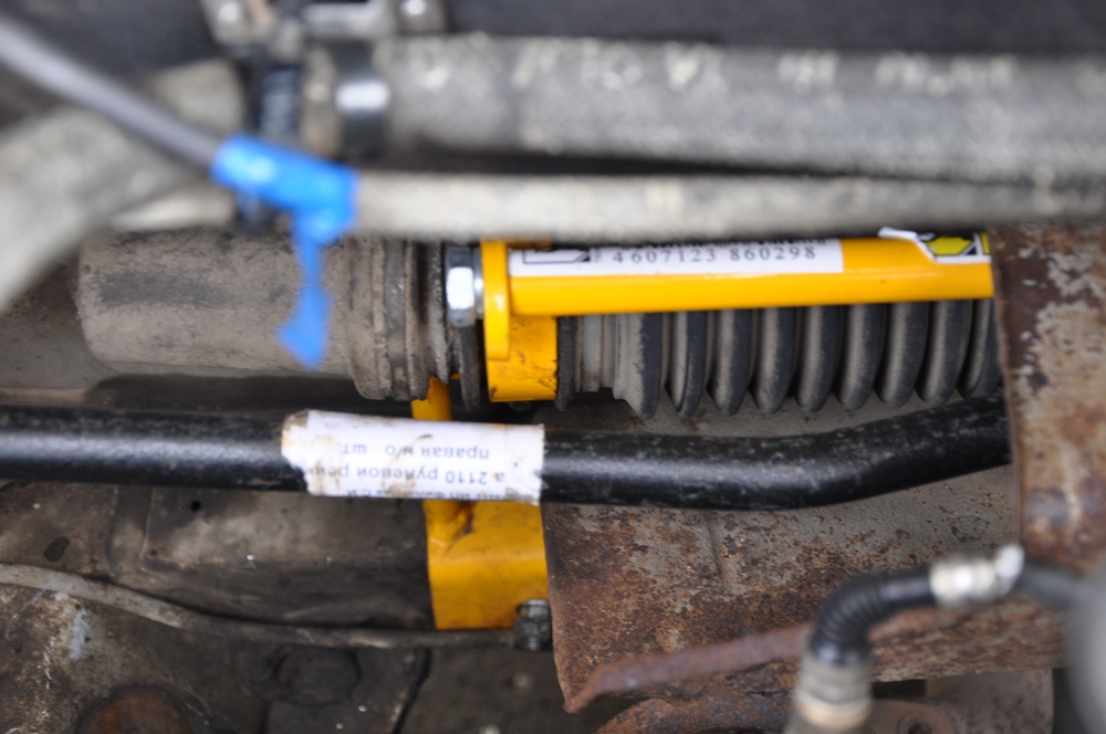

Поставил себе УЩП. Проехал немного, километров 100. Заметил, что руль от своего ровного положения на четверть оборота идёт очень тяжело. Думал, что так надо надо, УЩП действует ( facepalm )
Ну и на кочках стало жесточайше стучать. Заглянул под капот, в сторону тягу, а там ...
А там ухо усилителя трёт об тягу, да так трёт, что сильно спилило часть...
С правой тягой всё нормально и нет намёка, на то, что задевает.
Ездить так на более-менее большое расстояние - одно мучение.

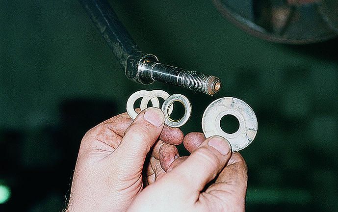

Знающий человек посоветовал убрать три маленькие шайбы регулировки угла продольного наклона оси поворота..
Всё правильно посоветовал?
Или какие ваши будут советы? Smile
Искал в интернете. Подобные темы попадалась. Но реального их решения не нашёл.

а тут вот видишь, что конкретно в этом положении именно одна тяга трындец..

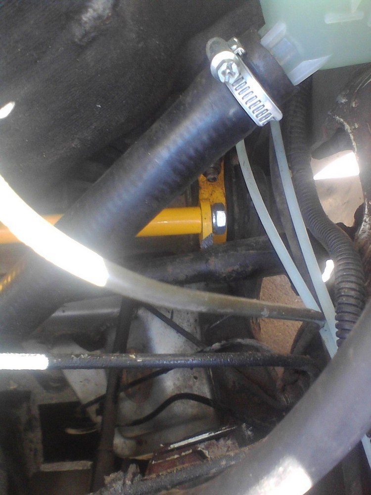

Для примера, сфотал правую тягу
и опору левую
не знаю, по фото ли понятно, но по опоре можно сказать, что она стоит почти вплотную к одному краю.. вот я про что) то есть расстояние несимметрично..

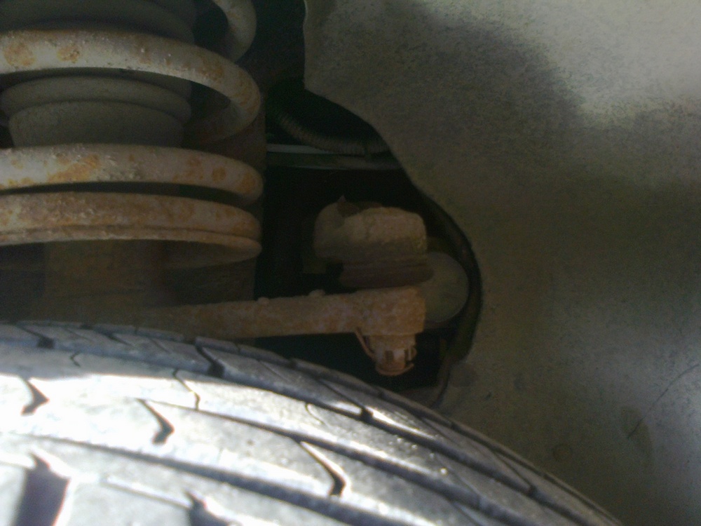

афтор- даёш фоты наконечников! gpn
тогда будем сказать без бумажки... и догадок Smile
Seromy
Сфотографировал. Извини за качество.
Идёт он "/--" таким образом
я понимаю, что всё правильно?

alver_tmb
Seromy
правильно

LAVik
дада кастор надо вытягивать
Seromy
то есть убирать маленькие три шайбы, так? а на второй колесе тоже убирать или как?) Просто мне советовали вроде убрать, раз заодно..
