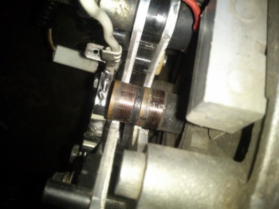

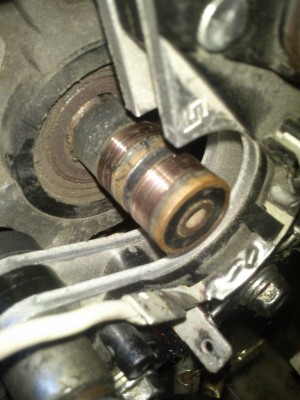

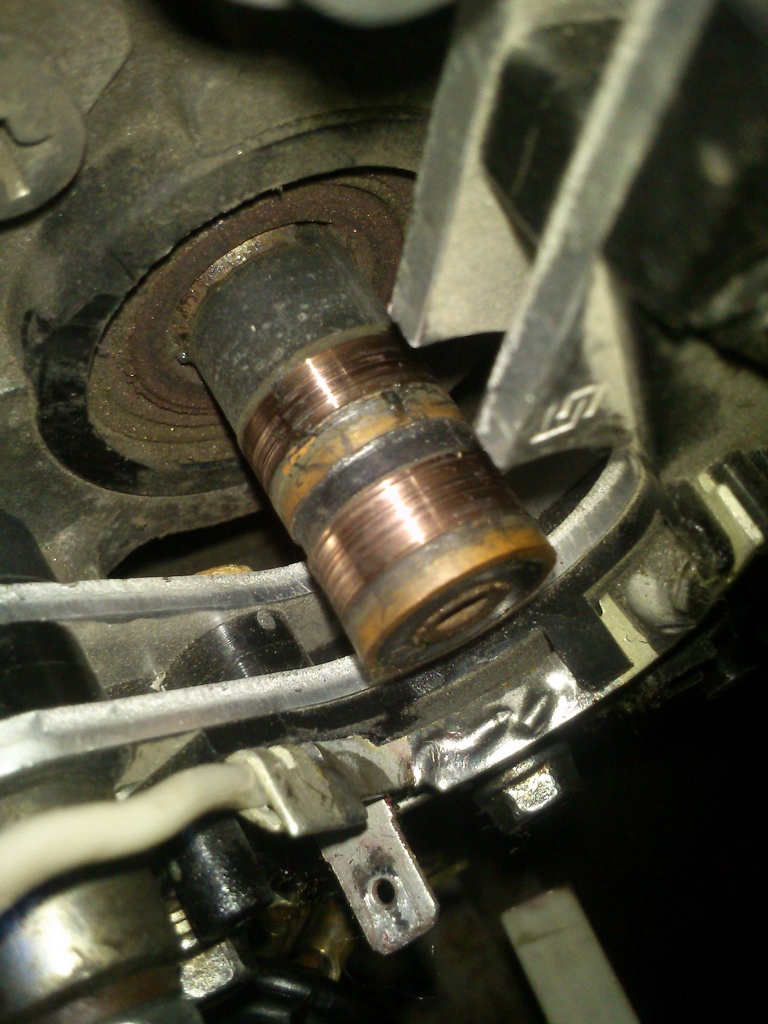

red_rata писал(а):
Seromy
Ты бы снял генератор с машины. Будет видно как щётки РН садятся на кольца выводов обмотки возбуждения.
Может надо подложить шайбы под ухи крепления РН, чтобы встал повыше.
Заодно и кольца почистишь.
Скорее всего получается так, что щётки старого РН попадают на протертые канавки колец, а новые щётки на окисленные участки колец.
вот это уже действительно больше похоже на правду.. не хотелось мне его снимать Sad но видимо и действительно придётся..
хотя внешне на кольцах как бы и канавок-то толком не видно.. что уж говорить про окислы. но может и правда не попадает как надо на контактные кольца. хотя, если предположить, что действительно они попадают на окислившиеся участки, то получается, что рано или поздно они должны протереться и всё прийти в норму? pst
ещё приложу пару-тройку фотографийколец, если вдруг ))
Размер файла: 272.42 KB
Просмотрено: 195 раз(а)
Размер файла: 314.65 KB
Просмотрено: 206 раз(а)
Размер файла: 280.53 KB
Просмотрено: 218 раз(а)
pavel74
Seromy
Кольца контактные еще добрые.
Пока не снимай генератор, а сделай вот что.
Сними заднюю пластиковую крышку генератора, потом одень все провода обратно. Заведи мотор. Потом тестер/мультиметр поставь на измерение переменного напряжения, если есть пределы, то поставь переключатель на напряжение не ниже 30В. Один щум ставишь на массу(кузов), другим поочередно измеряешь на фазных клеммах - это те что прижаты болтами с изолирующими шайбами. Самих болтов при этом касаться категорически не нужно - только клемм. Хорошо бы чтобы это все происходило когда есть пониженное напряжение бортсети. Если фазные напряжения одинаковы, а просадка напряжения тем не менее есть, по измерь постоянное напряжение на клемме возбуждения - это тонкий провод идущий на генератор.
И еще. У тебя часом новомодный диод вместо лампы(значек батареи) в приборной панели не стоит?

Seromy
pavel74 писал(а):
Seromy писал(а):
переменный это ведь acv на обычных мультметрах?
Да. Но вот 7В это мало. И 7Вольт это на одном из фазных выводов или на всех так? Если только на одном сильно ниже то возможно вежвитковое замыкание. Если межвиткового нет, то напряжение на всех фазах одинаково и надо копать РН, приходящий на РН "+" с приборки и обмотку возбуждения.
То есть получается что светодиод запаян в панель, так? Если так то ничего менять не надо. Но вот замерить напряжение, что приходит на тонкий провод генератора надо.
на одном из, а дальше они порвались) китай же supercool
тонкий провод этот как раз D+?
pavel74
Да вроде как других тонких не приходит на гену.
