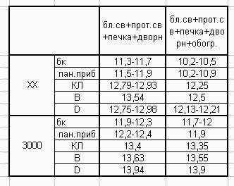

сегодня протестировал в зимнех режимах..
+ добавил то, что показывают при этом БК и панель приборов
замер напр..jpg |
23.21 KB |
349 раз(а) |

На клеммах падение 0,2В, относительно В - это много. Похоже провод В-АКБ или провод массы АКБ-ДВС в обжиме клеммы окислен.
Сообщения: 47919
Flying писал(а):ну а В и D понятно я думаюи так...
Это понятно.
А масса для этого измерения бралась с корпуса генератора?
Что-то в этой таблице не сходится.
На ХХ ближний+ПТС+печка+дворники
на клеммах АКБ в среднем 12,86
в то время как на клемме В 13,54
Слишком большая потеря от гены до АКБ в 0,7 вольта!
И главное!
Почему на D при этом напряжение ниже чем на В ?
Похоже строчки В и D при ХХ местами перепутаны.
А кроме того, в этой таблице при схожей нагрузке показания хуже,чем в предыдущей.

т808 писал(а):А масса для этого измерения бралась с корпуса генератора?
да, корпус генератора
т808 писал(а):на клеммах АКБ в среднем 12,86
там должно быть не 12,75-12,98, а 13,75-13,98
т808 писал(а):И главное!
исходник уже выбросил... возможно что и так..... даже скорее всего..
