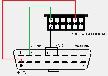

В смысле? Разъём в диагностической колодке у меня не переделанный.
_NikeL_
Сообщения: 2474
Откуда: Саранск - НиНо
Авто: 217050 106лс 2015 гв 210ткм
Рена писал(а):_NikeL_
Проверить не мешает, может кто то "умный" переделал.
У моей машины до меня не было умных хозяев, которые бы ввозились с переделыванием разъёма) в итоге я уже заказываю, перекроссировать там я справлюсь?
Рена
Сообщения: 8190
_NikeL_ писал(а):Рена писал(а):_NikeL_
Тогда не надо ничего перекроссировать
Проверь, совпадают у тебя цвета проводов с колодкой.

_NikeL_
Сообщения: 2474
Рена
вот я начиркал цвета, только вверхногами вроде, как в машине она стоит, смотря со стороны сиденья.. у тебя на схемке 5й контакт Н, провод обозначен Г, а у меня там красно-зеленый.. остальное совпадает вроде.
Рена
Сообщения: 8190
_NikeL_, просто
LT попался кривой адаптер GM 12 pin - OBD2.
А так у тебя в разъёме всё правильно, задействуютя K-Line (чёрно-жёлтый), корпус (коричневый), зелёный питание ("+" бензонасоса).
Когда приедет адаптер GM 12 pin - OBD2, прозвони на всякий случай (рисунок на предыдущей странице).

Рена
прозвонить на вольтаж?
и еще, как блютус адаптер вообще сам по себе капризный?? это как никак беспроводное соединение.. как он в отличии от USB адаптера??
Рена
Сообщения: 8190
_NikeL_
Не на вольтаж, соединения адаптера.
