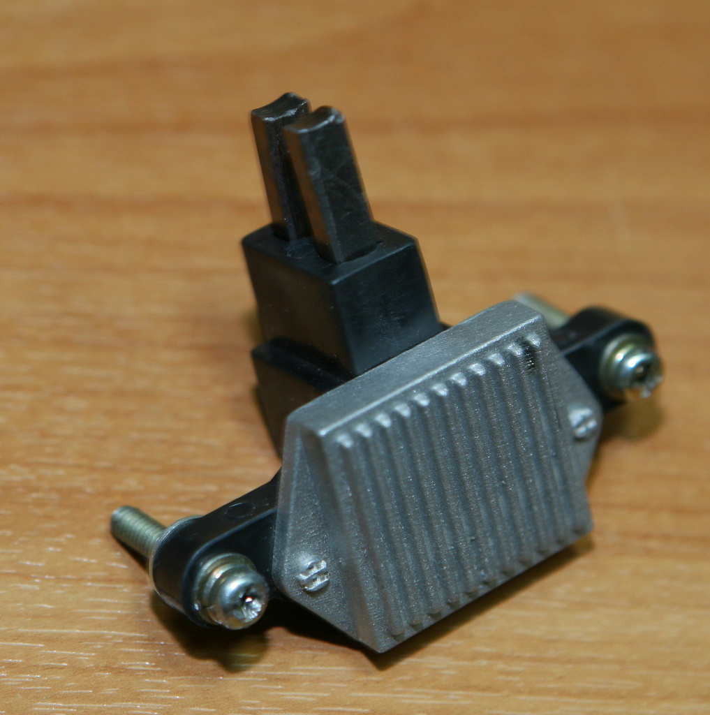

Поставил другой РН с таблеткой от ино на +14,5В.
Работает нормально, даже двигатель вроде ровнее стал работать.
Утром посмотрим, вылечилось ли.

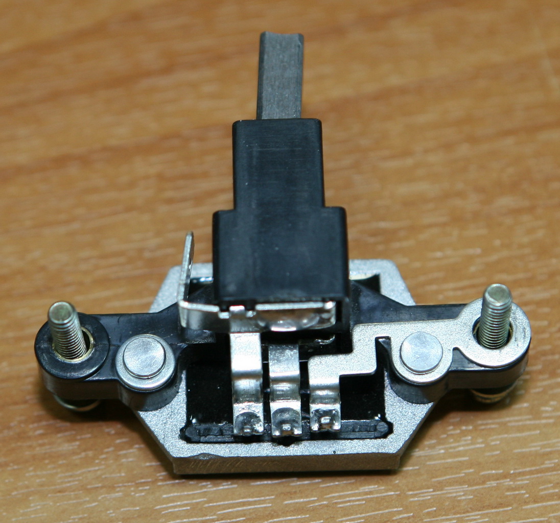

Рена писал(а):Поставил другой РН с таблеткой от ино на +14,5В.
Работает нормально
На нем выходной транзистор по другой технологии,поэтому его переходное сопротивление коллектор - эмиттер ниже,а ток возбуждения соответственно выше.
Рена
Сообщения: 8193
т808 писал(а):.
Да тот и другой на MOSFET-ах должны быть.

Потроха РН
http://www.autolada.ru/viewtopic.php?p=3075034#3075034
С таким РН на таблетке
IB511 выдаёт +14,5В, без прогазовок и т.п.
Думаю со стоковым РН генератор тоже работал бы без проблем.
В общем виноват РН Старвольт
С
Да, к сведению, на проводе с клеммы D+ генератора при включенном зажигании +9,8В.
Кому интересно, фото РН Старвольт
