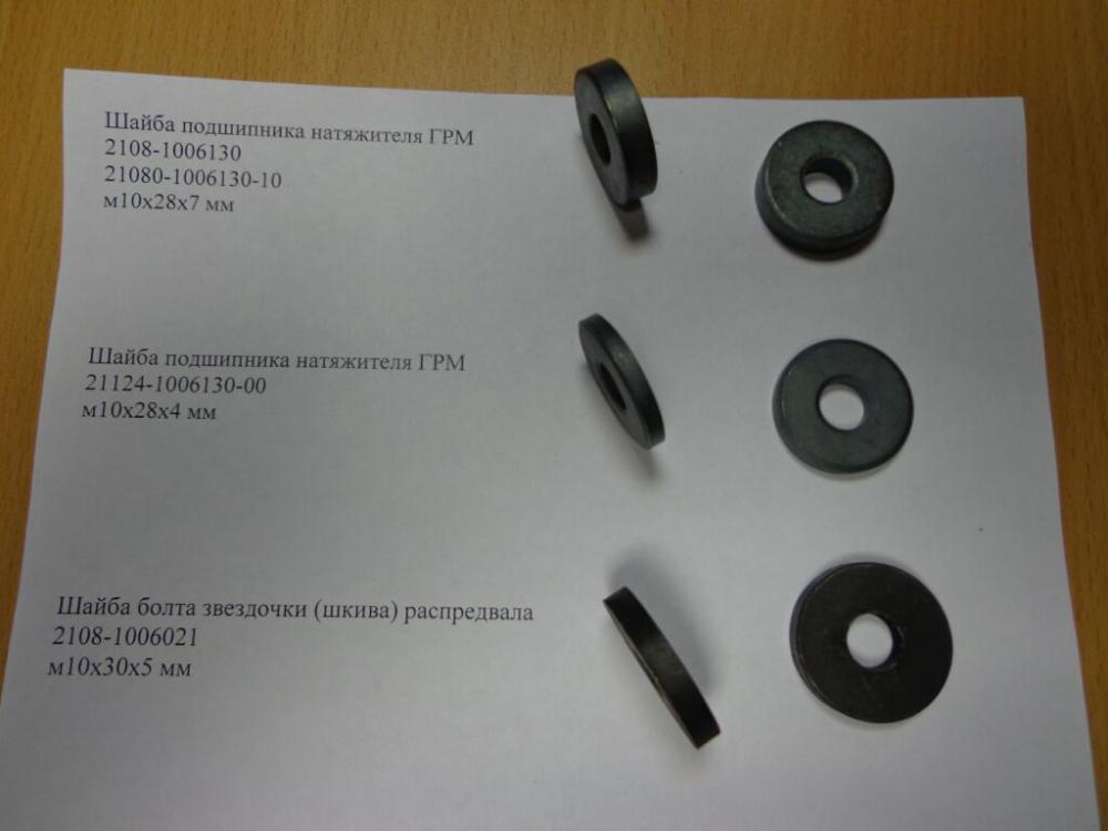

Шайба под ролик старого образца? У нас тут этих шайб...
RMX
Видимо старого.
2108-1006130
21080-1006130-10
м10х28х7 мм
Верхняя на фото.
Размер файла: 45.57 KB
Просмотрено: 291 раз(а)
LT
Вот, именно эти шайбы продаются у нас в комплекте вместе со втулкой для ролика 2108.
