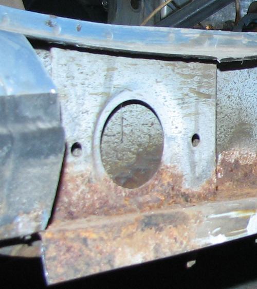

После чистки и мойки наслоений спереди обнаружилась болезнь longeronum pezzdetsus.
. Так где фото самого этого лонжерона?Не фоткал?
. Обрати внимание на отбортовку, к которой варится брызговик. На фото видно неважно, но разглядеть пару дырочек можно. А еще толщина этой отбортовки где-то 30% от того, что должно быть, т.к. ржавь я отколотил молотком.
Весной при смене резины не поленюсь откручу подкрылок все вымою, все уработаю пушсалом и литолом ну и саморезы новые само сабой.
.Обычно каждый год перед зимой это делал - снимал защиту,смотрел\чистил от грязи и мовилил,но в этом году поленился.Просто у 10\12ки задние места более уязвимы чем у приоры,т.к. у нас крыло полностью железо одно (заднее),а у приоры бампер пластиковый.
.Я наверное не совсем тебя понял,ты ж написал про лонжерон,я его на фото и искал(передний)
Ты будешь вваривать в порог профильную тркбу для усиления ?
). Ввиду чего ничего глобального делать не стал, а расчищал постамент для порога. Подозрительный лонжерон также вскрыл поглубже и выяснил, что прогнилость есть и еще в одном месте, так что скорее всего придётся брать новый (который, как выяснилось, в пределах 900 р.), чтоб тупо отгрызть от него нужный кусок и придристать, а не заниматься онанотворчеством по изготовлению кучи заплаток, которые ещё пёс знает как себя поведут в эксплуатации.
