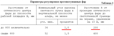

bibikin
Есть такой документ как
Технический регламент о безопасности колёсных транспортных средств.
Размер файла: 17.67 KB
Просмотрено: 825 раз(а)
Размер файла: 13.77 KB

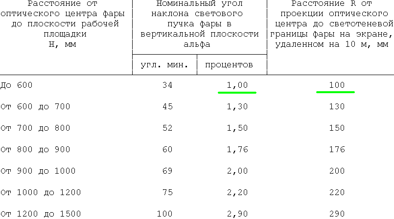

tvist
Правильно рассмотрел ошибочное (Можно сказать - преступное) толкование для противотуманных фар.
Позже правительство дало ссылку, каким документом надо пользоваться при проведении техомотра?
Вот он.
http://base.consultant.ru/cons/cgi/online.cgi?req=doc;base=LAW;n=123073
ПРАВИТЕЛЬСТВО РФ ПОСТАНОВЛЕНИЕ от 5 декабря 2011 г. N 1008 О ПРОВЕДЕНИИ ТЕХНИЧЕСКОГО ОСМОТРА ТРАНСПОРТНЫХ СРЕДСТВ
21. Углы регулировки и сила света фар должны соответствовать пунктам 4.3.4 - 4.3.11 ГОСТ Р 51709-2001
Открывайте ГОСТ и сравните?
http://www.6pl.ru/gost/Gr51709-2001.htm

wraithik писал(а):
По ГОСТУ левая часть пучка склонена на 1.3%. Высота пучка (фары) примерно 60см. Т.е.:
0,6/1,3=х/100
х=100*0,6/1,3= 46м.
Так что как то хреново ты по ГОСТу настроил.
Если я даже туплю фары, то метров 10-15 от меня находится СТГ.
С 10-15 м от фары начинается освещение дороги ярким пучком, а заканчивается на удалении 46 м. Это СТГ.
По вашему СТГ должна касаться земли на удалении от фары =46 м.
Считаем проще: высота до цетра фары 65 см. Угол наклона 1,3 %.
СТГ коснется земли 65:1,3=50 (метров).
Работа с корректором фар, допуск для фар +/- 0,5 %.
СТГ светит дальше от номинала 65:0,8= 80 м.
СТГ светит ближе от номинала 65:1,8= 36 м
