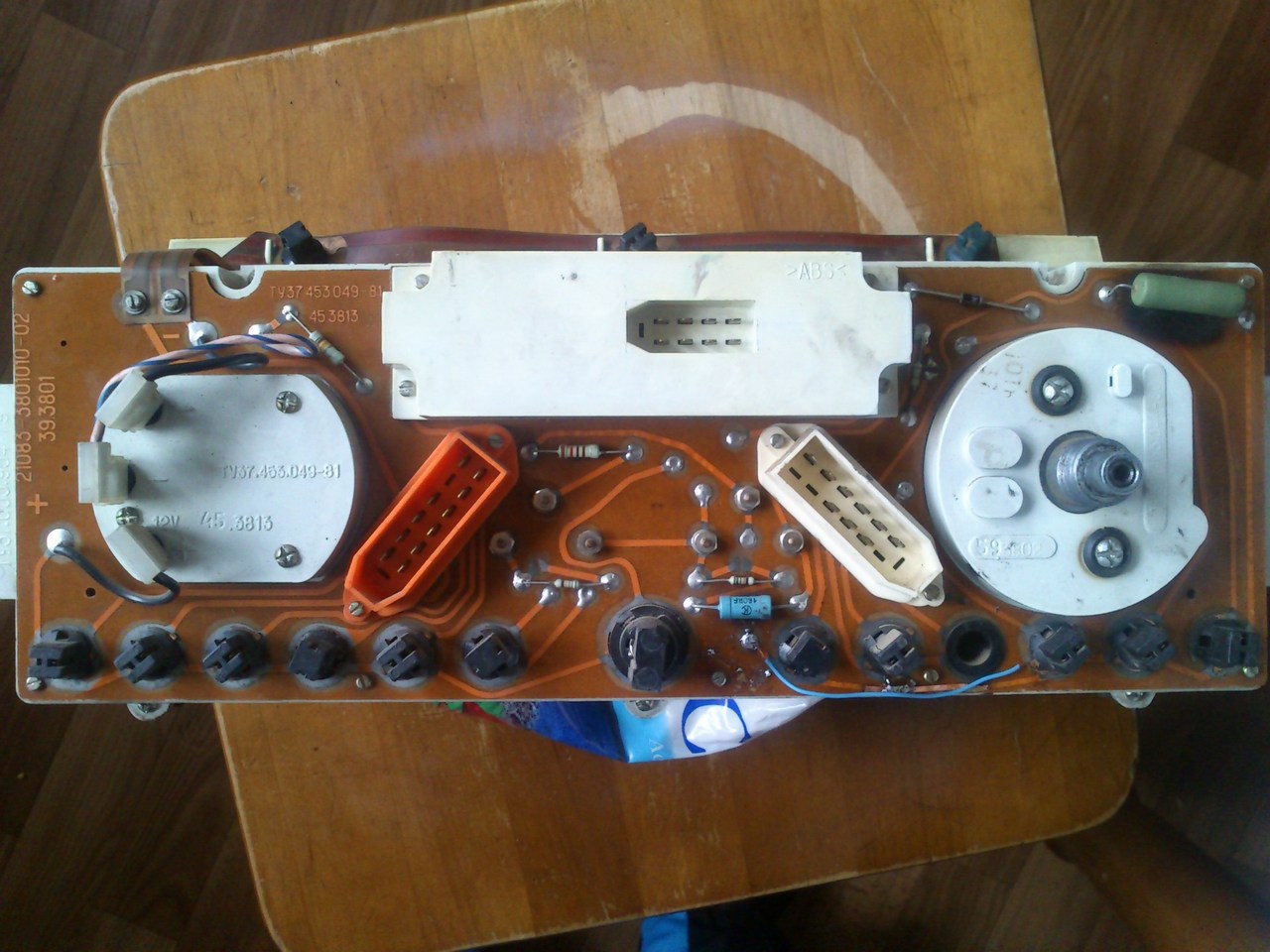

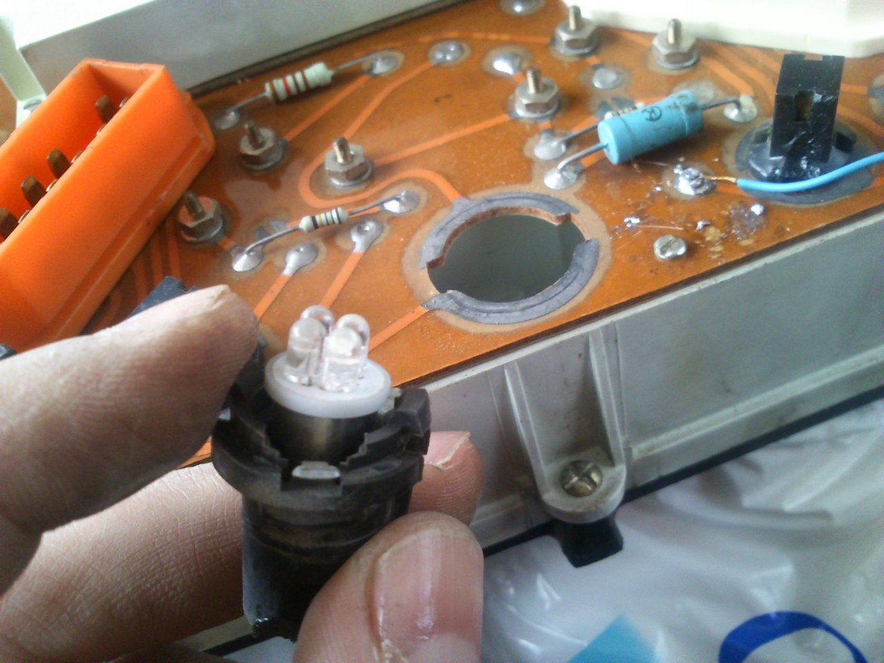

Вот фото задка приборной панели. И фото лампочки лампочки заряда аккумулятора.
DSC_0431_10-09-34.JPG |
Задок приборной панели |

DSC_0433.JPG |
фото лампочки лампочки заряда аккумулятора. |

ABBAC писал(а):И фото лампочки лампочки заряда аккумулятора.
А вот и причина отсутствия возбуждения гены.
Выкини этот светодиод, поставь вместо него обычную лампу на 2Вт и будет тебе счастье.

Yurik 999 писал(а): вот и причина отсутствия возбуждения гены.
Это первое и главное!

ABBAC !
Видишь в правом верхнем углу платы приборки зеленый резистор,под которым плата уже обуглилась от его перегрева?
Этот резистор нужно выпаять оттуда и припаять его к дорожкам идущим на лампу АКБ.

Yurik 999 писал(а):А вот и причина отсутствия возбуждения гены.
Поменял светодиод на обычную лампочку на 3 Вт и, урааа!, все заработало на ура.

Зря ты так легкомысленно отнесся к резистору на твоей приборке.
Если пока её ещё не установил,то хотя бы ОТКУСИ этот резистор совсем!!!

Работать то все работает, просто этот резистор постоянно и очень сильно греется... А вот нужен этот резистор лишь в одном случае: что бы лампочка в приборке засветилась в пол накала, если от генератора оторвется провод возбуждения.
Лучше перепаять его по рекомендации
т808, или хотя бы выкусить, пока он еще угол платы не сжег.

Судя по фото - не очень.
В правом верхнем углу (под этим резистором) плата уже подгорела (черное пятно).
