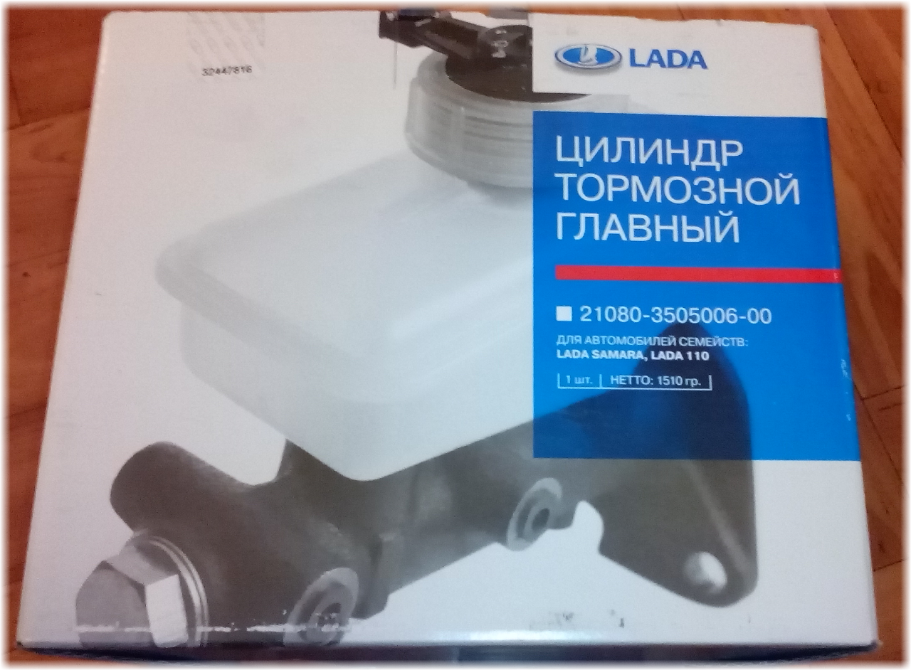

Прикупил такой, ATE проходил 70-80 тык.
Как он в деле?
Промывать от смазки надо?

Рена писал(а):
Прикупил такой
Рена писал(а):
Как он в деле?
зачем?
без обид но ты лучше бы пропил эти деньги или пацанам дворовым отдал нежели взял это говно под названием ГТЦ Автоваз bbbee
в деле он никак nea
это мало?
а теперь смотри что ты потерял,
наш ГТЦ с бачком стоит 1000р при этом не работает он даже на 100р, ГТЦ АТЕ стоит полторашку при этом долгоиграющий.
от какой?
