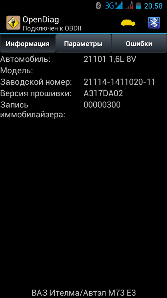

M73 EURO-III работает.
| Screenshot_2015-06-06-20-59-01.png |
