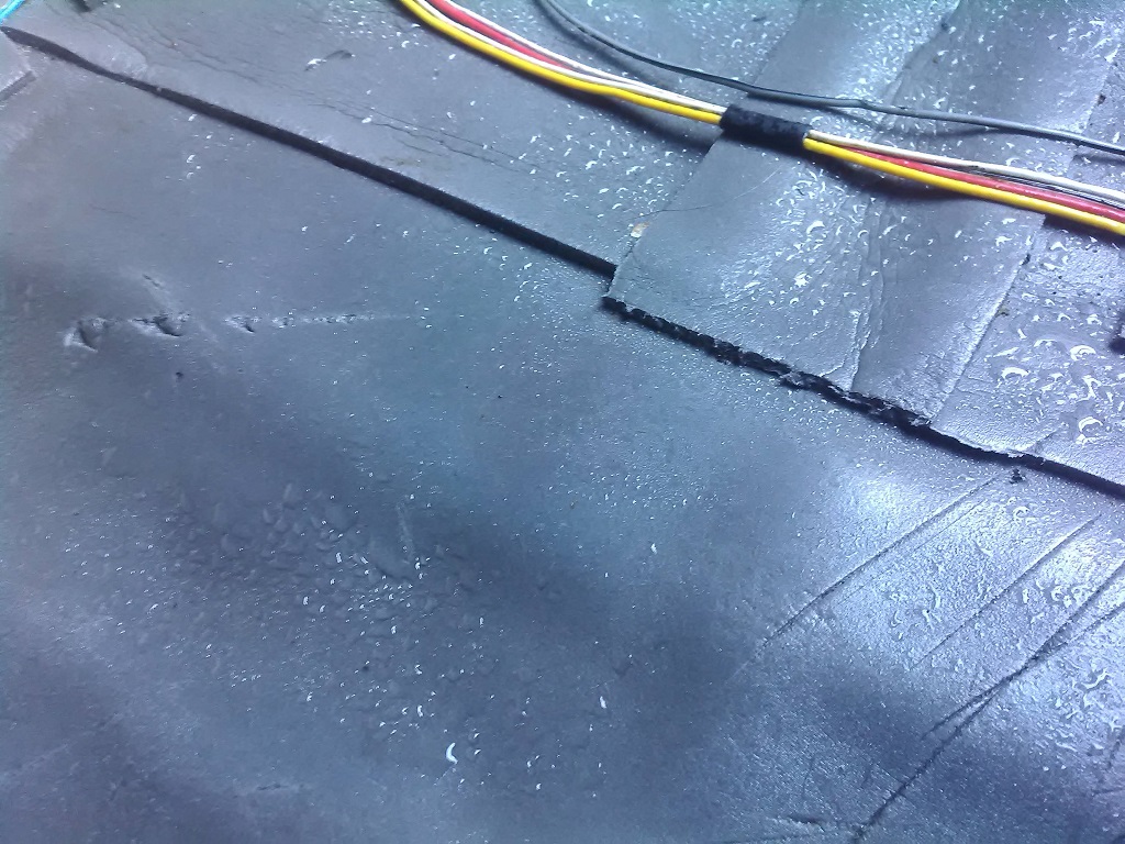

Всем доброго времени суток! Ребята, может кто уже сталкивался? Проблема такая: проклеил моторный щит и полы виброй, потом поверх спленом. Собрал салон и на следующий день обнаружил под ковролином на сплене капли конденсата(на полу с водительской стороны и пассжирской). Как решить проблему конденсата?[/img]
| IMG_20150710_193947.jpg |
такие вот крупные капли собираются |
297.73 KB |
164 раз(а) |

Либо краник печки, либо резинка лобового.

течи нет, в том-то и дело
Это именно конденсат. Если бы текло, то была бы лужа, а не капли.

Может капает по капле, на вкус какая?

А что решит вкус?
Это вода, не тосол. Вчера и сегодня дождя не было, машину не мыл. Вчера вечером насухо всё протирал. Сегодня опять роса на полу.

Жарко, вот и потеет под шубой

Знал бы не заморачивался, обидно всё-таки. Но должно быть решение, другие ведь шумят и ездят, неужто у всех лужи под ногами?

Смотри сам откуда натекает

Да не течет там нигде) Уж лучше бы текло - нашел, устранил и нет проблемы. А тут ломай голову что не так сделал..

Jester-89 писал(а):капли конденсата
Для конденсата нужны определенные условия...
Резкие и значительные перепады температур(физика 6-8 класс)
Сейчас лето..., навряд ли это конденсат....

если уверен что это конденсат, смотри вентиляцию кузова, а ещё подробнее давай чо заклеивал?
может ты там весь кузов до тошноты заклеил

Если сравнить тем-ру воздуха днем и ночью, то перепад заметный. Вчера насухо протирал вечером, дождя ночью не было, а пол опять с утра в каплях и не высыхает пока не протрешь.

Моторный щит за панелью, и пол до заднего дивана пока. Всё виброй в один слой, толщина наверно 2 мм(взял что было потолще) и поверх спленом, тоже один слой - толщина 5 мм. Клеил внахлест, что вибру, что сплен. Оставил несколько отверстий около педалей, потому что там реально высасывало воздух из салона(решил что глушить их не стоит). Также два или три отверстия на порогах не стал заклеивать. Вчера отрезал шумку еще и на сливных заглушках пластиковых в полу.

Я когда ковры снял тоже так было. И точно не бежит. Ибо гонял без ковров и дождей а капли были. Постелил впитываяшие коврики. Сзади сухо. Только спереди.

Да кстати, у меня тоже начиная с места где крепятся сидения и сзади тоже всё сухо. Неужели и при заводской шумке тоже так было и я этого просто не замечал..?
Есть такие, кто шумил полы и при этом спереди полы сухие остались?
Цитата:Сплэн (сплэн) STP. СПЛЭН – звуко-, теплоизолирующий с липким слоем. ... Теплопроводность 0,038 Вт/мК
обьясните мне как на пенопласте появляется конденсат?
но пенопласт плохо смачивается.и жидкость собирается каплями на его поверхности.

Именно каплями и собирается на поверхности, думаю происходит это ночью ближе к утру.

ты физику процесса представляешь?
ну научного интереса ради наклей перпендикулярно "потеющей" поверхности обрезок сплена.
рядом и впритык именно к ней.
или про теплопроводность врут,или физика,или я бестолковый.
потеет самая холодная часть.
точку росы можно по таблице посмотреть.
может и конденсат,но тогда остальные поверхности,поблизости ,адову кучу влаги впитывают просто,и её не видно.
то есть возвращаемся к протечкам.

Jester-89 писал(а):Если сравнить тем-ру воздуха днем и ночью, то перепад заметный.
Летом это ни о чем...., тем более. что ПЕРЕПАД ПЛАВНЫЙ

rg-45 писал(а):обьясните мне как на пенопласте появляется конденсат?
Никак...
Не появится..
У него очень низкая теплопроводность(теплоемкость)..., исключено...
Это
НЕ конденсат...
Эта версия не имеет под собой основания...
Либо протечка снаружи воды..., либо тосол....
Возьми на палец каплю и лизни...., не отравишься....

Ну хорошо не конденсат это, тогда что???
по фото видно прекрасно что вода физически так даже если протекла от куда то там, не постелится на поверхности, плюсом автор говорит что нету воды из вне 100% просто нет.

Dranik писал(а): что вода физически так даже если протекла от куда то там, не постелится на поверхности,
Не ну гипотетически,то появиться может. Если влажность в салоне большая-то выпадет росой.
У меня после зимы такое. Поэтому каждую весну пластик скидываю и сушу под передними ногами. Потом ложу или впитывающие коврики под ковры пола или пелёнку впитывающую.

Jester-89Оставь на ночь чуть приоткрытыми стекла и посмотри - будут капли или нет.

Вчера на ночь в окнах побольше щели оставлял, сегодня капли появились, но уже все-таки в меньшем количестве.
парильщик писал(а):и на вкус не хочет пробовать
На вкус попробовал, как обычная пресная водичка из под крана
nestor писал(а):Если влажность в салоне большая-то выпадет росой
Чтобы исключить этот возможный вариант, просушу сегодня всё феном и буду проветривать салон.
