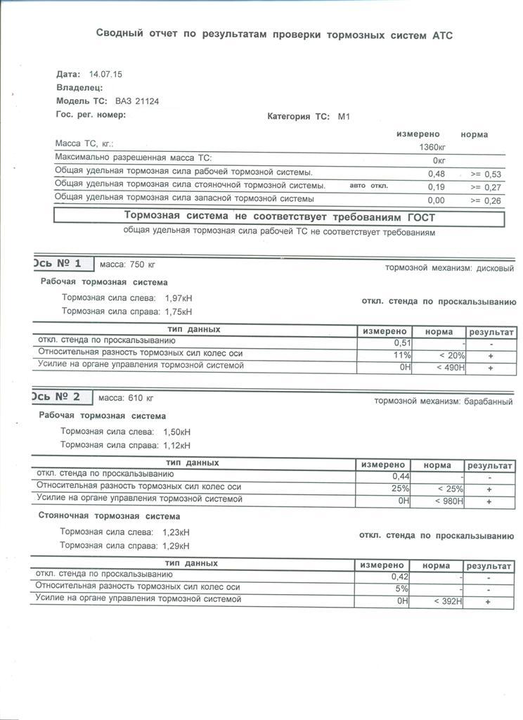

после регулировки колдуна и прокачки стало переднее левое колесо перетормаживать и машину тянуть влево. на малень кой скорости как то и не заметно, хотя нет,заметно. в общем поехал на тормозной стенд, там любезно согласились покрутить колеса за 2 полторахи кваса)) документ прилагаю
кто не работает? колдун менять, да? думается что клапан в колдуне(идущий на левое колесо) не закрывается или не до конца закрывается при нажатии педали в пол. сразу же вопрос. колдун имеет смысл брать в сборе с тягой и кронштейном? цена в 2 раза выше, чем голый. с передними цилиндрами чего может случиться? конечно надо их обслужить, чего я ещё не сделал...

Gordan писал(а):
кто не работает?
Колдун и ГТЦ равновероятны. Но я склоняюсь к колдуну Smile. Во всяком случае если он старше двух лет.
Только в одном случае: если колдун в сборе идёт "нового образца", т.е. на кронштейне приварена гаечка и в нее ввинчивается регулировочный болтик, а в свободном доступе дрели и сварки (чтоб из старого сделать новый образец Smile) нету.
