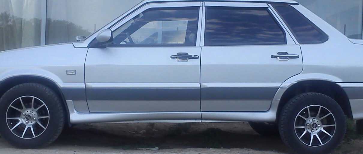

genek163 скажи, как фото своей Пятнашечки сюда закачать!?!?

genek163 а вот Заднее крыло, поближе:
Размер файла: 107.73 KB
Просмотрено: 199 раз(а)
Размер файла: 155.35 KB
Просмотрено: 212 раз(а)

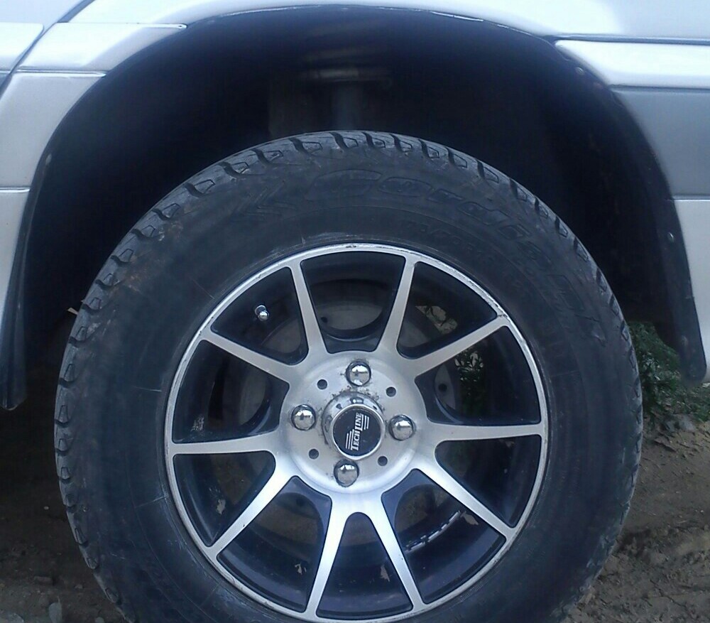

Описание: А вот переднее:
Размер файла: 154.97 KB
Просмотрено: 209 раз(а)
