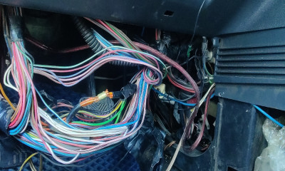

Нашел перемычку, которая висит на минусе. Кто знает куда она идёт? А то так наугад очень сложно будет, там пздц скоко изолента и скорее всего придется торпеду снимать...
Добавлено спустя 1 минуту 56 секунд:
Для того чтобы заработала приборка - я отрезал оранжевый провод от этой перемычки (который идёт именно с приборки) и подцепил его на Ш4/17, приборка заработала, повороты соответственно нет..
Размер файла: 534.03 KB
Просмотрено: 44 раз(а)

Да потому что ещё 3 провода и я хз куда они идут. Я все возвращаю в зад и пытаюсь найти КЗ. Уточню, что если и режу, то совершенно не бездумно, дабы вичыслить в полевых условиях, где КЗ методом исключения
Добавлено спустя 58 секунд:
Вот та перемычка, что на фото, там 4 провода. Я ее не могу найти на схеме..поэтому и спрашиваю вашего совета, совета бывалых

Добавлено спустя 2 минуты 37 секунд:
ЗЫ.на фото это не скрутка ,это обжимка заводская.

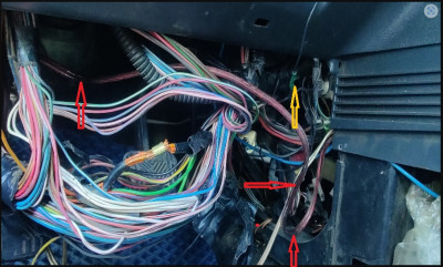

Кстати, я на фотке заметил ещё один "потусторонний" провод, который мне показался оплавленным в нескольких местах. Щас , поупражняюсь в рэинте, ткну стрелками. Smile

Сродил... Smile
Красными стрелками указаны места ВЕРОЯТНОГО оплавления какого-то явно не штатного провода (сильно смахивает на провод от майфуны к акустике), жёлтой стрелкой указан подозрительно расплавившийся разъём... тут ничего утверждать на 100% не возьмусь, т.к. слепой стал, как крот. facepalm lol1
Сорян... Фотку забыл приаттачить. facepalm Старею... Pardon
