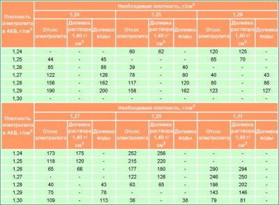

Буйный
Сообщения: 1353
Авто: Приора-универсал
Бессовестный, если плотность не поднимается более указанной величины, то можно провести её корректировку. Грушей отбираем энное кол-во эл-та и добавляем 1,4. Включаем зарядку для быстроты перемешивания, контролируем, повторяем и т.д. до победного

Бессовестный
Сообщения: 1802
Откуда: 36 Rus
Авто: ВАЗ-21093,1992г.1,5L. Калина-2 ЛЮКС
Буйный писал(а):если плотность не поднимается более указанной величины, то можно провести её корректировку.
вот про это я и хотел узнать. Где-то говорят электролитом побаловаться, кто-то говорит, этого нельзя делать. Правды никто не знает и походу никто не пробовал.. ппц какой-то...
