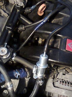

Ну ничо.. Я не мудрствуя лукаво - сделал СуперКолхозинг с РДТ! Я его сделал регулируемым.. Теперь без вакуума 3.2атм, а при оборотах 2.8атм, как и на хх..
Вот ещё вопрос - Не будет вредно такое давление для насоса? Вродь не так уж и много накрутил.
(вот кстати, мой модЫрнизированый РДТ) Чур не смеяцца Very Happy

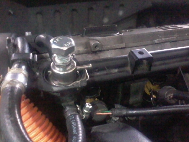

Я как-то для эксперимента купил Вазовский РДТ, да приделал его к рампе.. Жалко было монет на оригинал, а Вазовский стоит всего 500рэ.. Так он бедолага не выдержал дикого вакуума! Вакуум преодолел сопротивление пружины порвал мембрану.. В итоге, машинка насасалась бензину и заглохла. Пришлось снимать ресивер и выливать из него литр недешового аи95.. Smile . Хорошо, что в городе всё случилось. Я позвонил бате и он на такси привёз запасной РДТ, оригинал.
Вот фото моего колхозинга (неудачного) , с Вазовским РДТ.

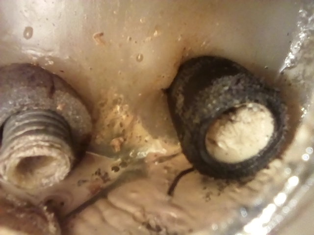

А я всё никак ВКГ не победЮ.. Smile
Как только не извращался, какие только маслопомойки не придумывал.. А лёд опять в шлангах.. мдээ..
