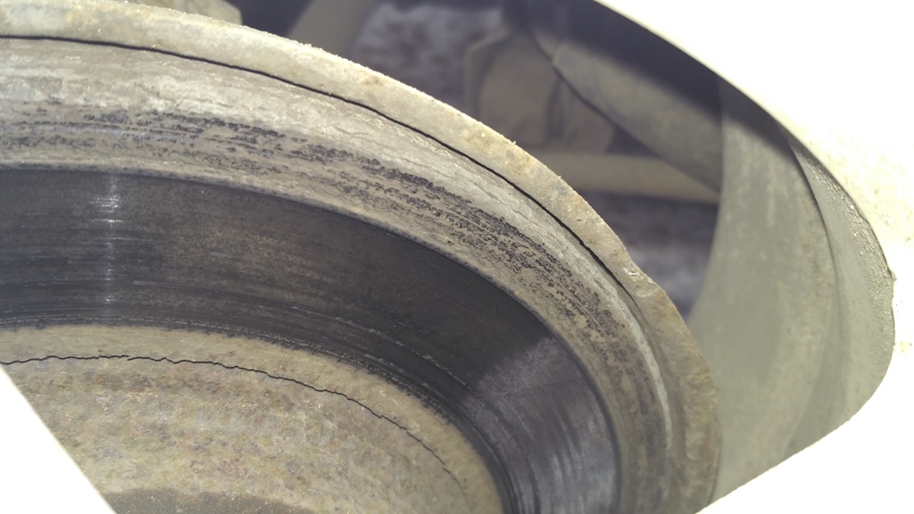

TDream писал(а):Эт чо за диски такие?
Там хороший такой разброс по дискам. 16 - это левый диск, а правый вообще 10 (тот, где колодку сожрало). И внутренняя сторона там выглядит как будто ее пилили рашпилем.

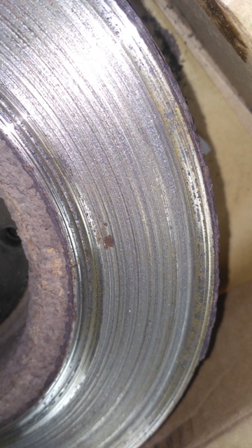

Зафоткала:
| IMG_20180218_015800.jpg |
Так диск выглядит справа |
126.59 KB |
160 раз(а) |
| IMG_20180218_015846.jpg |
Разница между левым и правым |
88.79 KB |
169 раз(а) |

ЗвездаЗаРулем писал(а): 16 - это левый диск,
Такой цифры даже у нового не бывает. И на картинке это видно.
